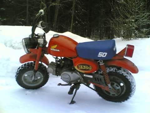

Elikkä. Selvis tänään että omistamani monkey on -84 ja nyt pitäs löytää kuva missä olisi varmasti oikeat väritykset kyseiseen malliin. Googlen haulla kun tulee montaa sorttia.
Pääsis entisöinti hommiin.
Tossa tän hetkinen väritys joka pitäs olla aika alkuperäis kuntonen....lähinnä toin valon kotelo ja kehys ja pakoputken suojapelti...
Liitteet:
FB_IMG_1503081747769.jpg [ 19.72 KiB | Katsottu 8124 kertaa ]

Lampun koppa pitää olla punainen ja -84 mallissa myös lampun kehys on musta, kuten myös pakoputken suojapelti. Nämä vähintäänkin.
Rungon värikoodi on R-120 ja tuon kuvan perusteella näyttäisi olevan muuten suht reilassa.

Nätti manki! Itellä kanssa -82 punaoranssi entisöinnin alla pikkuhiljaa, kysymys kuuluukin onko noissa -82 ollut myös kuvan sininen penkinpäällinen? :think:
