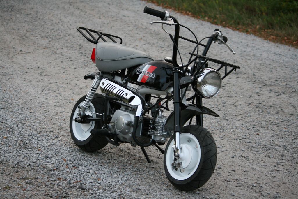

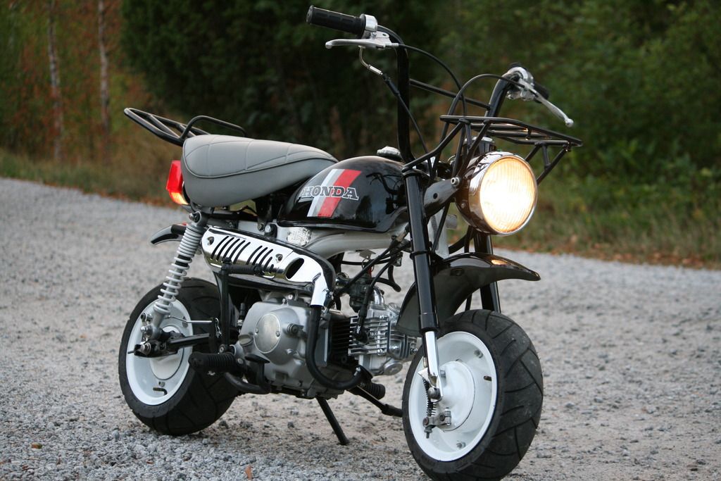

Projekti on ostettu vuonna 2013 ja nyt viiden vuoden jälkeen, sen voisi sanovan olla valmis. 4 näyttelyä ja 4 eri versiota mankista on rakennettu ja osia vaihdettu ja aikoinaan myös ajettu paljon. Mutta tehdään historiapäivitys myöhemmin ja palataan kipinän metsästykseen, joka saatiin kiinni.

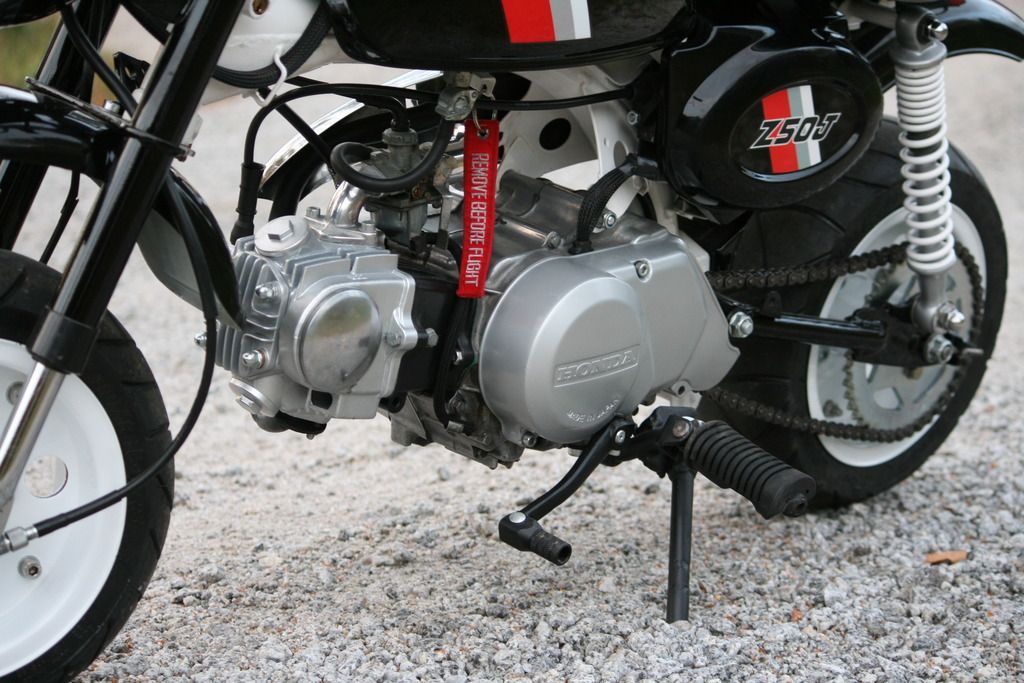

Tosiaan viime viestissä ilmoitin, että kipinä löytyi vaikka sitä ennen ehdin jo laittaa isomman viestin kipinästä, jolloin se vielä puuttui. Kipinä ei johtunut staattorista eikä muistakaan sähköosista, vaan vika oli erittäin yksinkertainen. Vika oli johdosarjassa, jossa olin kytkenyt vain maadoituksen ja johdot oikein, paitsi unohtanut kytkeä jännitteensäätimen valkoisen johdon magneettoon. Ilman tuota johtoa yritettiin pitkään etsiä kipinää. Vika paljastui sähkökaaviosta, kun piirsin kaavion nykyisestä johtosarjasta paperille. Mutta kipinä löytyi ja manki lähtee ekalla polkaisulla käyntiin polkimesta (Y)
Sähköt tuli rakennettua myös uudestaan Kasapartsin johtosarjasta. Tuosta johtosarjasta otin muut johdot paitsi maajohdot, jotka olivat liian lyhyitä. Tallissa oli säästynyt sinistä johtoa varmaan autohifi hommista, joten maa-johto on nyt sininen. Näistä jodoista rakensin johtosarjan joka ei ollut ihan helppo alkuun, koska johtoja menee aika paljon ja moneen eri paikkaan. Johtosarjasta tuli siisti tuolla ns. "verkkopäällyste", johon johdot sai siististi sopimaan ja kulkemaan. Kutistesukka olisi ollut parempi, mutta kuumailma puhallinta tallilla ei vielä ole, joten tämä oli parempi ja edullisempi vaihtoehto. Kaikki valot ja virtalukko toimivat nyt erinomaisesti. Johtosarjan sai myös hyvin kulkemaan tankin alta runkoa pitkin, joten se näkyy vain hieman. (Y)

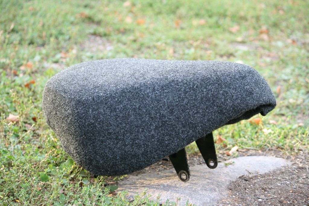

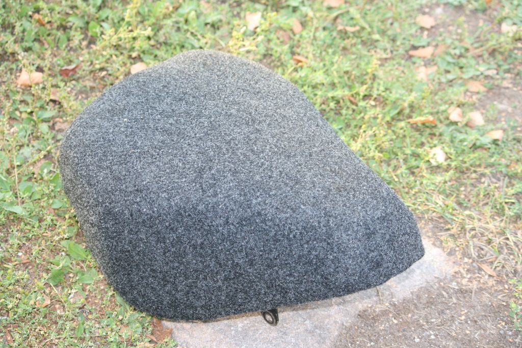

Aiemmin to do listalla ollut penkin ryhdistäminen tuli tehtyä eilen illalla. Irroitin päällisen ja kokeilin aluksi retkipatjaa. Retkipatja tyssäsi nopeasti, sillä se ei taipunut oikein ja mukaillut penkin muotoja. Sitten keksin, että verhoilussa käytettävä huopakangas voisi toimia. Leikkasin palan kangasta ja lähdin kiristämämään sitä. Lopputulkosesta tuli mielestäni tosi hyvä ja penkki ryhdistyi. Myös tuon kankaan kanssa päällinen oli helpompi asentaa, koska se liikkui paremmin kankaan päällä.
Koneremontin jälkeen moottori toimii loistavasti. Tuolla kiihdytysuppilolla toimii myös, mutta saa liikaa ilmaa :D Vielä täytyy kaasari ja kytkin säätää ennen testilenkin ajoa. Testilenkin jälkeen myös venttiilin säädöt, jotka on jo kerran säädetty.
Ainoat rakentamisen kohdat ovat vielä jalkatappirunko, tukijalka, jarrupoljin ja ketjunkiristäjät. Kaasari tekisi myös kiilloittaa, mutta täytyy katsoa miten siitä saisi tuon harmaan sävyn pois. Kommenttia ja parannusehdotuksia kehiin (Y)
