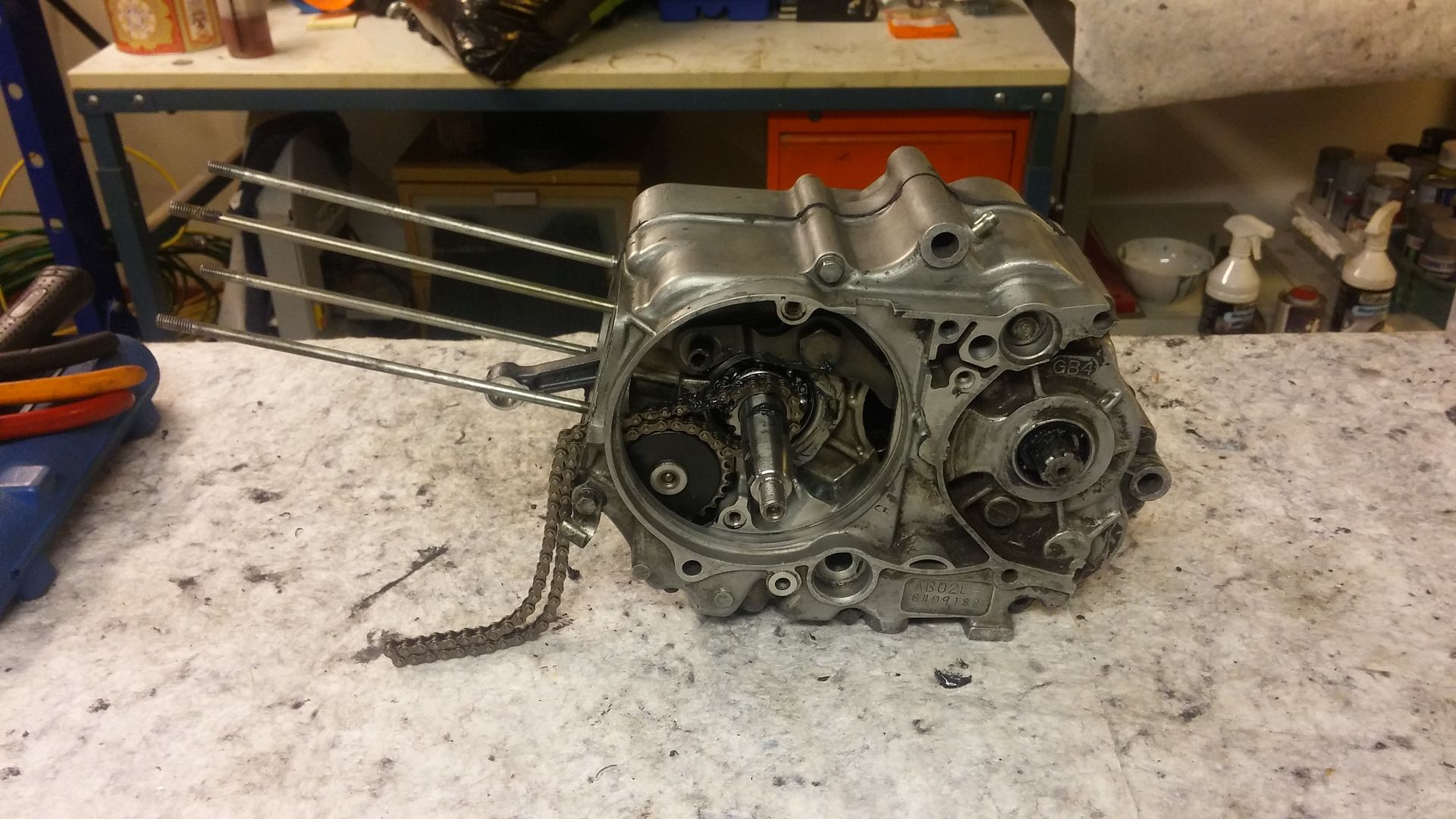

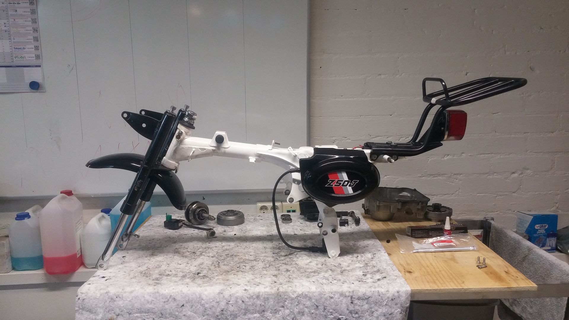

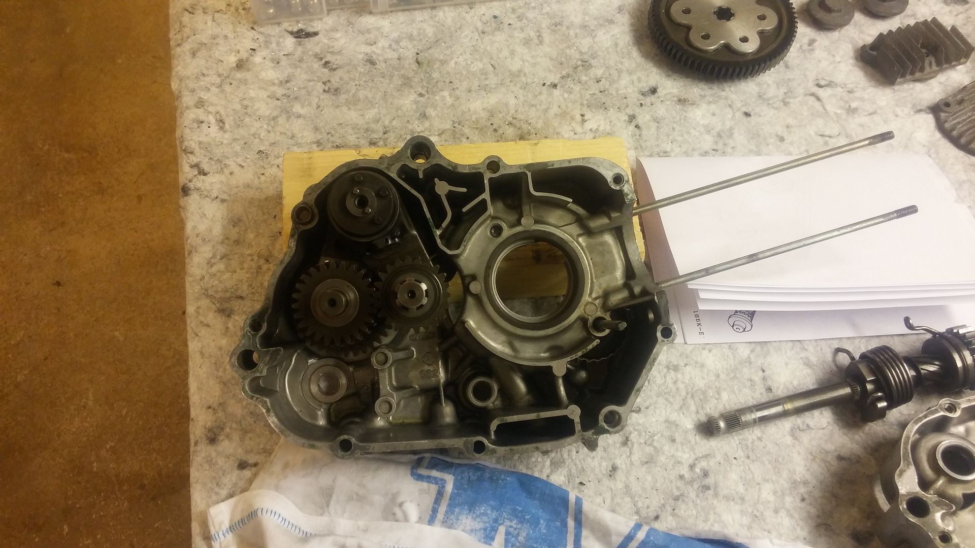

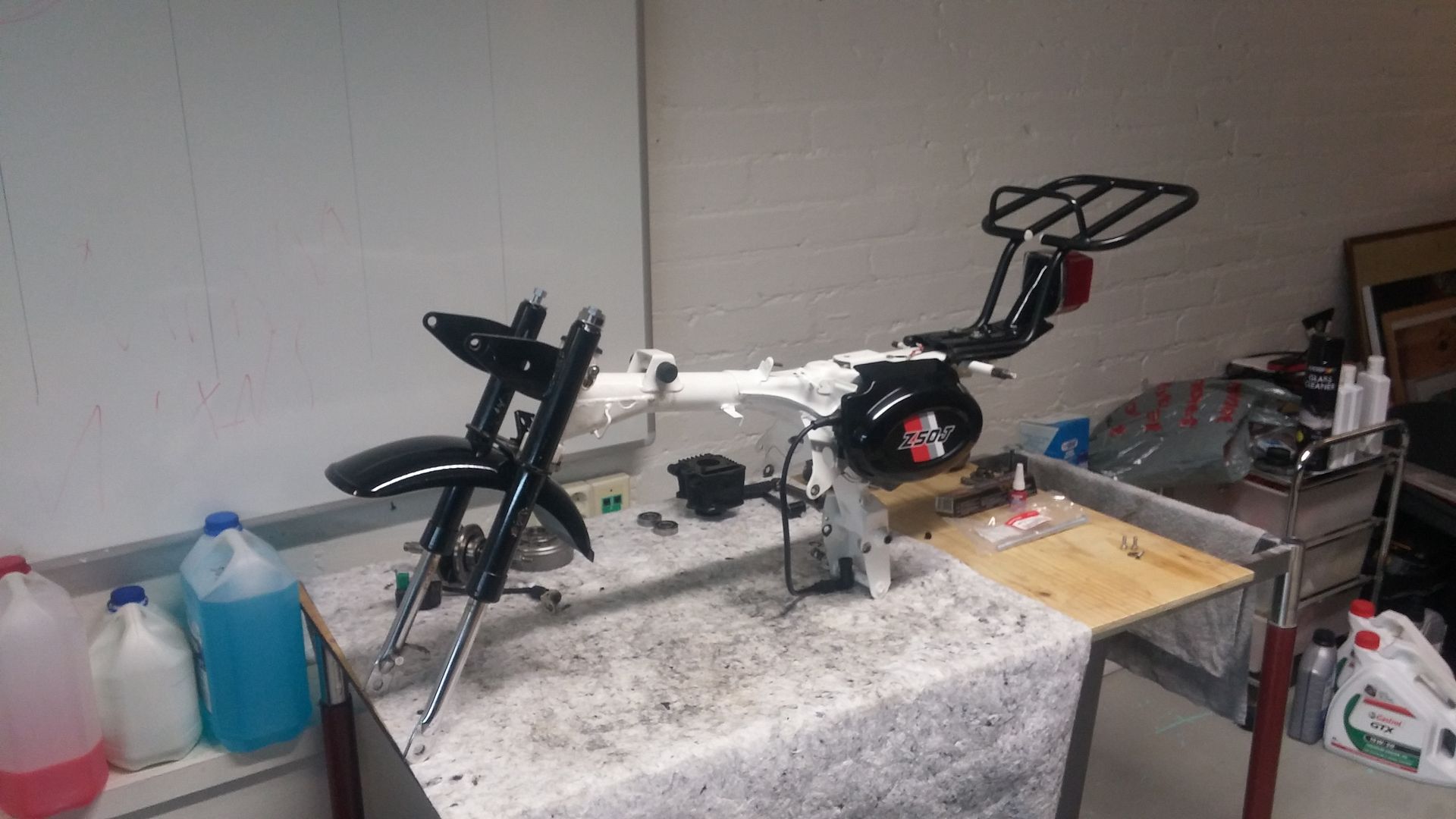

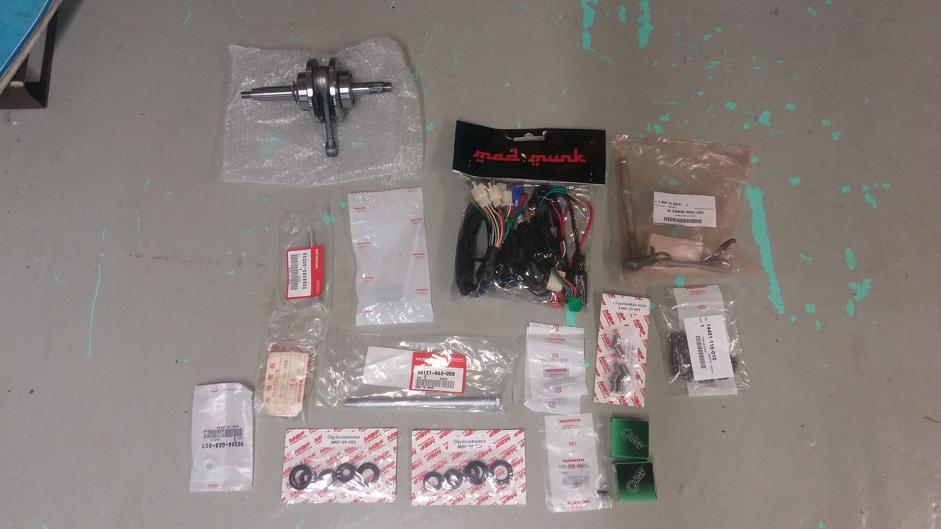

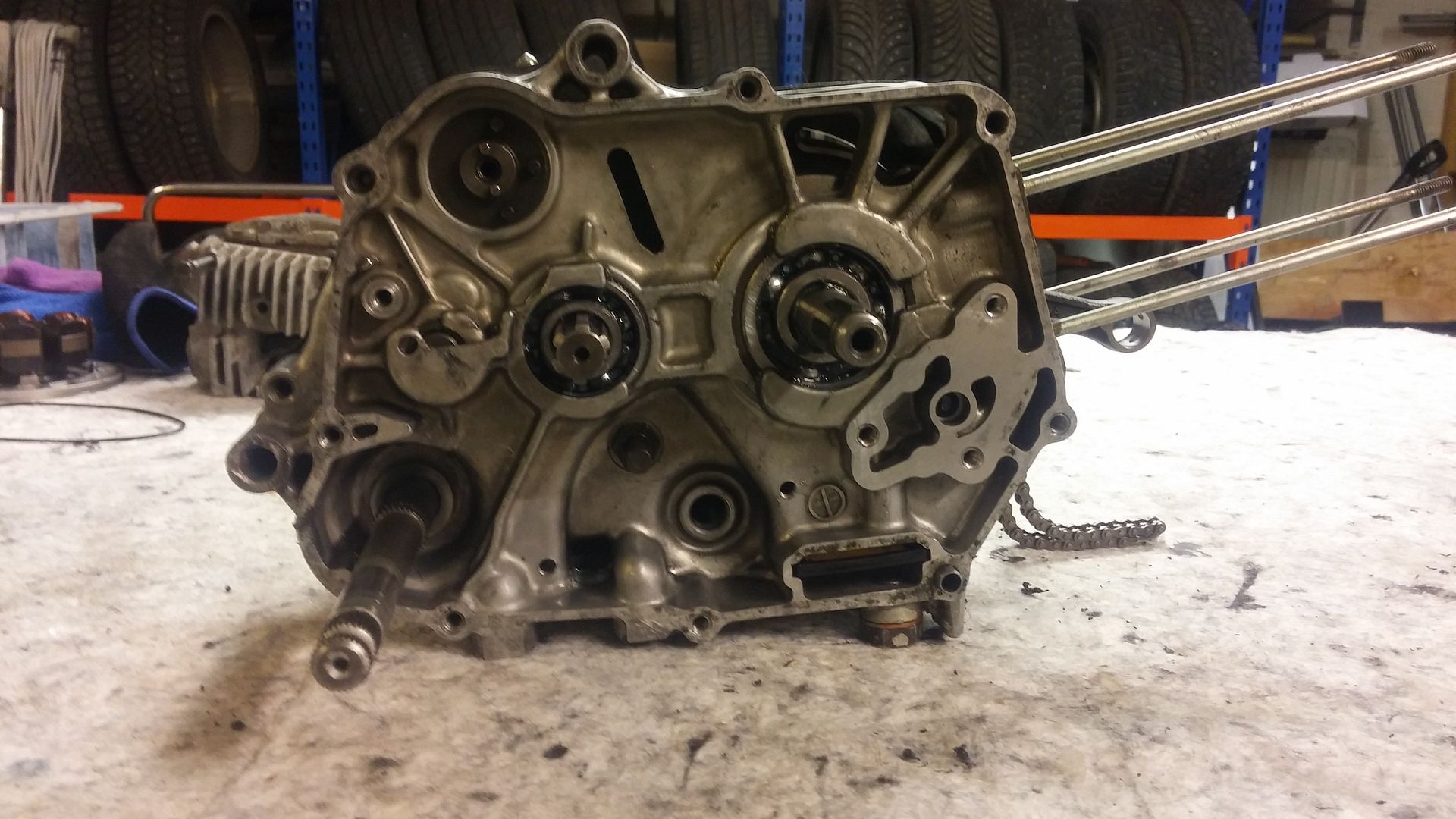

Aikaa on vierähtänyt jo viime päivityksestä, joten laitetaan tavaramankin kuulumisia ylös. (Y)
Tosiaan kesä meni todella nopeasti, enimmäkseen töissä olemisessa ja reissuissa lomalla. Mankeilla en päässyt ajamaan koko kesänä, koska molemmat mankit olivat tallissa työn alla. :D Nyt mankeille on kuitenkin löytynyt taas kipinä rakenteluun, sillä tavoitteena olisi saada tavaramanki ja toinen manki valmiiksi tänä syksynä ennen joulua. Ensi vuonna itselläni on yo-kirjoitukset ja heinäkuussa armeijaan meno, joten aikaa ei silloin ole varmaankaan paljoa rakenteluun. :? Mutta nyt on kipinä ja yksi näyttely on myös vähän yli kuukauden päässä, joten hommat jatkuu. (Y)
Viime päivityksestä tavaramanki on jo edennyt. Uudet osat tilasin MBF-motolta, mm. uuden kampiakselin, johtosarjan, stefasarjoja, petilaakerit ja pultteja. Päädyin siis ostamaan tuon uuden kampiakselin, mikä tuntui helpommalta vaihtaa, kuin että olisi vaihtanut pelkät kampiakselin laakerit. Kampiakseli vaikuttaa hyvältä ja on myös jykevän painoinen. :D
Osat tilasin lomalla ja aloin viime viikolla kasaamaan konetta. Sain vaihteiston kasattua ja petilaakerit myös. Laakerit ja kampiakselin laitoin pakastimeen, jonka avulla ne menivät paremmin paikoilleen. Hyvänä apuna kasauksessa on myös kuumailmapuhallin, jolla lohkot saa lämpenemään ja laakerit sujahtavat helposti paikoilleen. Tavaramankin kone on ensimmäinen kone jonka kasaan, joten välillä on tullut ihmeteltyä ja säädettyä hommia tehdessä. :mrgreen: Kaikin puolin kasaus on sujunut hyvin ja koneesta on kasattu jo melkein koko alakerta, kytkin ja magneettopuoli vielä. (Y) Alakerran saan tällä viikolla luultavasti valmiiksi, jonka jälkeen putsaan kannen ja kasaan sen. Lopuksi koneen lohkojen kiillotus ja hifistely.
Rumpukeula tuli myös vaihdettua havaijimankista tähän ja sovitettua paikoilleen. Keulaan en ole vielä ehtinyt tekemään isoja muutoksia, mutta heijastimien paikat poistin, koska ovat kiinalaisessa ylempänä kuin Hondassa. Keulaa olisi tarkoitus vielä myös madaltaa pari senttiä, jolloin mankia saadaan hieman tonttiin. (Y) Ei kuitenkaan lowrider madallusta. Muuten ulkonäkö tulee pysymään hyvin samana. Taka-iskareiksi tulee luultavasti vakiot tai jotkut muut. Sähköpuolelle tulee siis uusi johtosarja, joka on siistimpi kuin itsetehty ja johtojen värit löytyvät helpommin. (Y)
Lokakuussa olisi siis vielä Autot ja Viihde näyttely Lahdessa, jonne ajattelin rakentaa mankin valmiiksi ja viedä näyttelyyn. :D Kuitenkin tämän kauden viimeinen iso näyttely. Hommaahan tavaramankissa ei ole niin paljon. Lähinnä koneen kasaus loppuun, keulan madallus ja siistiminen ja kasaus, johon on melkein kaikki osat. (Y) Takakeskiö, rattaat ja ketjut puuttuvat vielä, jotka ajattelin ostaa ensiviikolla. (Y)
Kommenttia siis kehiin. Näyttely tuo ainakin deadlinen, jolloin pitää olla valmis eli rakentelu tulee säännöllisemmäksi. Toki saattaa tuoda myös stressiä, mutta kahdesta näyttelystä jo kokemusta, joten tuttua hommaa. (Y)
E: kuvat saattavat olla hieman isoja, mutta ei varmaan haittaa, jos näkyvät. (Y)
