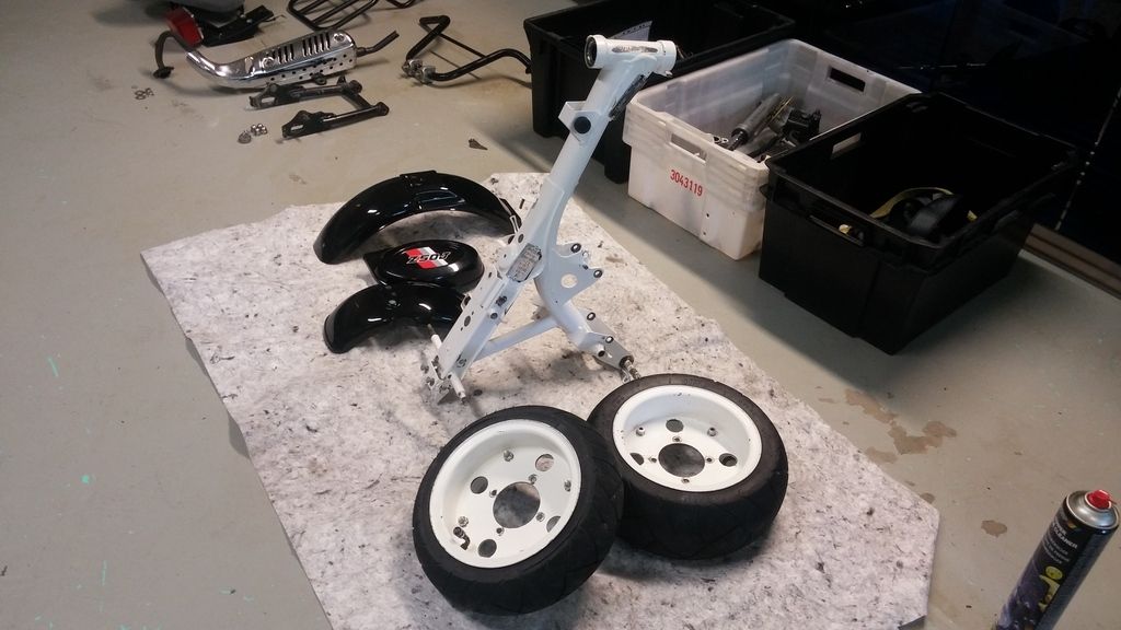

Eli mankia on rakenneltu nyt enemmän alustan parissa. Vanteet levitin sukulaisteni luona viime viikonloppuna ja saimme vanteet levitettyä. (Y) Vanteet halkaistiin sorvissa vingun avulla ja niihin hitsattiin pellistä levikepalat. Etuvannetta levitettiin puoli tuumaa per puoli ja takavannetta tuuma per puoli, joten etuvanteesta tuli 4" ja takavanteesta 5". :D Levitys sujui hyvin ja lopputuloksesta tuli hyvä. (Y) Vanteiden levitys oli myös mukavaa ja erilaista, mutta tarkkaa työtä.
Tällä viikolla olen sovitellut vanteita runkoon kiinni. Takavanne mahtui haarukkaan ja on juuri sopivan levyinen. Ketjulinja oli aluksi vinossa, mutta korjaantui prikkojen laittamisella takarattaan alle. (Y) Takanapana on siis Hondan keskiö. Etuvanne mahtui myös hyvin, mutta jarrusatula otti vanteen reunaan kiinni. :o Eilen sain kaverin kanssa jarrusatulan mahtumaan vanteeseen ja satulaa joutui hiomaan päältä ja pyöristämään. Levyetujarru näyttää hyvältä ja on parempi kuin rumpujarru. (Y)
Seuraavaksi alan hiomaan vanteita ja muita osia maalausta varten. Viikonloppuna ajattelin kasata penkin, sillä aiemmin olin kipeänä. :? Maalattavia osia on takahaarukka, pyörien navat, tankki ja vanteet. Ensi viikolla osat maalaamoon ja osien tilausta. (Y) Ostettavia osia on renkaat, tankintarrat, taka-iskarit ja lokarit, mutta lokareiksi saatan laittaa myös nykyiset lokarit.

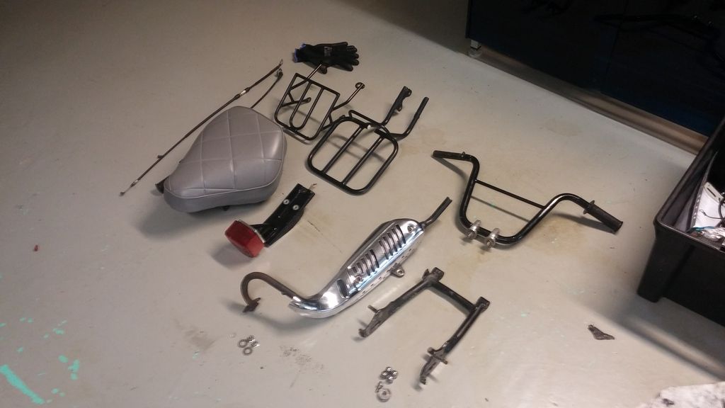

Päivitetään tavaramankin menoa ja kuulumisia. (Y) Päivitystä en ehtinyt työkiireiden ja muiden hommien takia tekemään aiemmin, mutta parempi myöhään kuin ei milloinkaan.
Tosiaan, tavaramanki on viettänyt melkein jo koko kesän taas tallissa. :D Edellisen päivityksen myötä mankia on rakenneltu taas eteenpäin. Tavaramanki tuli purettua runkoa myöten osiksi, koska näyttelyihin rakentaessa tavaramankia ei purettu kokonaan ja onhan mankeja muutenkin mukava laittaa alusta asti. (Y) Ulkonäkö tulee pysymään näyttelykunnosta aikalailla samana, mutta etukeula vaihtuu rumpukeulaan, joka tuo enemmän orkkisfiilistä ja lookkia. Mietinnässä on ollut myös leveämpi palkkiswingi, mutta vanha swingi saattaa pysyä. (Y) Muuten tavaramanki tulee pysymään näyttelykuntoisena ja orkkiksena, sekä molemmat tarakat tulevat pysymään. 8)

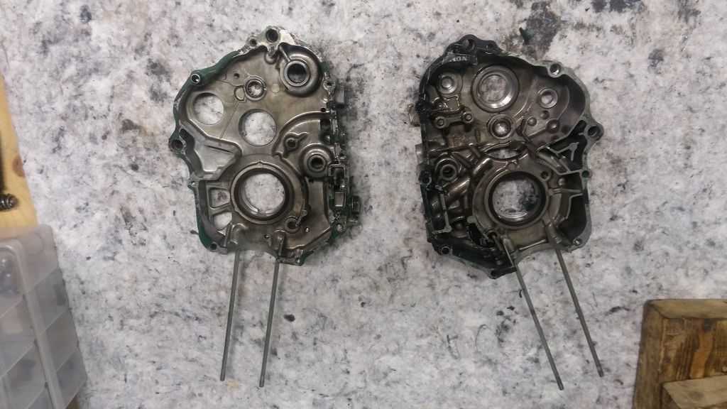

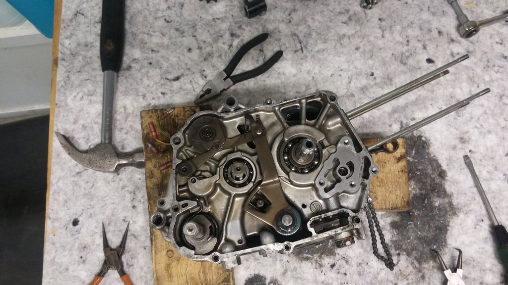

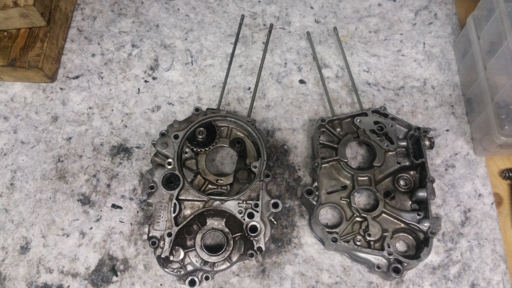

Tavaramankin konetta on myös tullut tarkasteltua. LIkainen kannen purin kokonaan puhdistusta ja uutta maalia varten. Kansi oli todella pinttynyt, joten oksaalihappo liousta tuli kokeiltua puhdistukseen. Kansi oli reilun vuorokauden oksaalihapossa, mutta lious ei liottanut likaa pois. :? Täytyy viedä tuo kansi soodapuhallukseen, jos lähtisi paremmin puhtaaksi. (Y)
Kytkin tuli myös avattua kokonaan. Kytkin oli pitänyt kovaa meteliä aiemmin ja se ollut toiminut normaalisti. Irroitin kytkinkopan ja huomasin koko kytkinkorin olevan irti. :o Ilmankos ei ollut toiminut. Otin kytkimen pois ja avasin sen kokonaan. Uusi kytkinlevy oli kunnossa ja myös muut osat. (Y) Kytkimen huollon jälkeen ajattelin laittaa kunnolla kiinni ruuvilukitteen kanssa, jotta kytkin pysyisi kiinni hyvin. Sain kytkimen kiristettyä hyvin, mutta sen jälkeen huomasin kytkintä liikuttaessa sisään ja ulospäin kuuluvan klonk-ääntä ja kampiakselin olevan väljä. Kampiakseli liikkui varmaan 2mm sivuittain, jota sen ei kuuluisi tehdä. :think: No, tämän vian johdosta kone tuli purettua kokonaan, jota siis en ole purkanut aiemmin. Havaiji mankin Hondan koneen olen sen sijaan purkanut aiemmin, joten purkaminen oli tuttua. (Y)
Lohkot on jo putsattu ja lähtivät hyvin puhtaaksi petroolilla. Lohkot olivat myös hyvässä kunnossa.
Koneeseen on siis tarkoituksena tehdä remontti ja vaihtaa laakereita ja tiivisteitä. (Y) Kampiakselista en ole vielä varma, vaihdanko sen kokonaan vai pelkästään uudet laakerit. :think: Kampiakseli tietysti kuluu vuosien aikana, joten välys saattaisi jäädä myös uusien laakereiden kanssa. Vaihteensiirtäjä oli vino, joten vaihdan myös sen. Mutta muuten koneeseen ei tarvitse uusia niin paljon osia, lähinnä kulutusosia. (Y)
Ensiviikolla tarkoitus olisi saada tavaramanki jo hyvin valmiiksi, jotta pääsisi vielä ajelemaan. :D Ajettavaksi nämä on myös tehty. eikä tallissa seisomiseen. Myös tämän kesän mankimiitti tulisin ehdottomasti mankilla tai mankeilla, joten mankit pitää saada kuntoon. (Y) Ensiviikolla uusia osia tilaukseen, kuten laakereita, stefoja, rattaat ,ketjut ja jne... (Y)
Elikkäs näin, kommenttia kehiin (Y)
