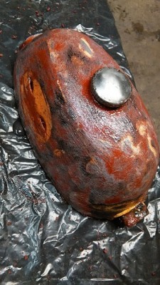

Purettuna tuli, lähes kaikki osat tallessa, tankki ruostunut pohjasta puhki yhdestä kohtaa muuten näyttää hyvältä!

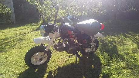

Tällä en saanut aikaiseksi brassailla.. välimalli -87 maalasin runkoa myöden koko vekottimen. Penkinpäällinenkin olisi alkuperäistä vastaava. Kesällä tein tämän.Ja projektikuvia ei tietenkään ole..
En muista että olisin kovinkaan montaa nähnyt samanlaista.

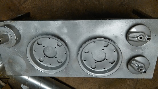

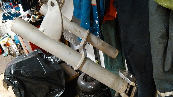

Toinen -77 hiekkapuhallettu ja pohjamaalattu, tänään maalata mustat ja hopeat.

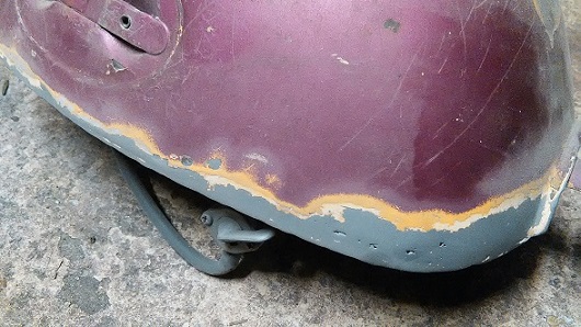

Keltaiset myöhemmin, eli etuhaarukka. Tankki on niin hapero ettei siitä taida tulla enää kalua.. Harmi kun muuten on suora ja siisti.
Jos jollain on pikkutankki myydä niin minä ostan!
Niin tästä tulee alkuperäinen keltatankkinen.

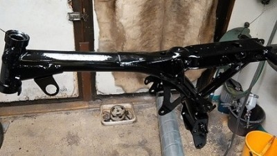

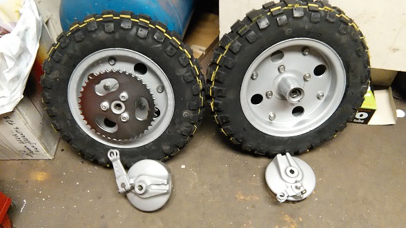

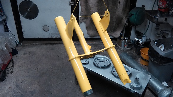

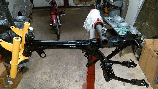

Runko ja muut mustat osat maalattu 2k.lla Vanteet ja navat sävymaalilla. Etuhaarukan maalaan tänään, lakkaan ne myöhemmin.

Sävymaalilla maalatut osat lakattu, kaikki muut nyt valmiita paitsi tankki joka tulee myöhemmin.
Britanniasta tilasin osaa mitä suomesta ei löytynyt, ja loput siis täältä.
Etuhaarukkaan "ylikoon holkit" varmaan vielä sorvarilla tankona, tulevat kun ovat valmiita.

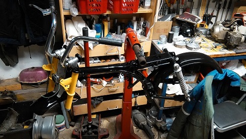

Tulevana viikonloppuna kasaamaan (Y) Valmiina viimeviimeistään ensivuonna :D

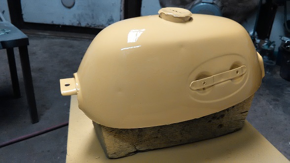

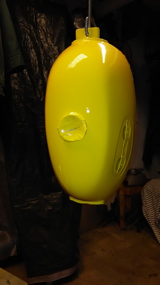

Tankki maalattu ja lakattu, lakkasin samalla lokaritkin.

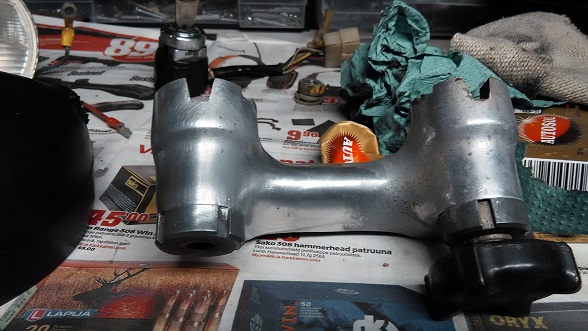

Tässä jotain kuvia. Tuo tankki meni uusiksi, meinasin joskus harjoitella tinausta tuohon...
Liitteet

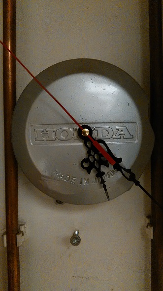

Tuunasin tuommoisen kellon välissä:)
Toinen sarvien kiristin oli poikki ja piti porata uudet kierteet.
Liitteet

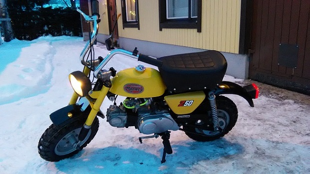

Värin jälkeen lakka.
Johtosarjasta joka Kasa-partsilta tuli, en hoksannut kuvia ottaa. Mutta siellä sekin on. Liikaa vain reittivaihtoehtoja, no paikoillaan omasta mielestä oikein :lol:
Penkki löytyi ebayn kautta usasta, kustansi reilun satasen. On kyllä omasta mielestä sen arvoinen.
Liitteet
Tadaa tämmöinen tuli.
