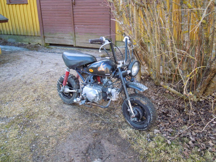

Tuossa onkin jo pbr:n keula ja oma tekemä tarakka kiinni.

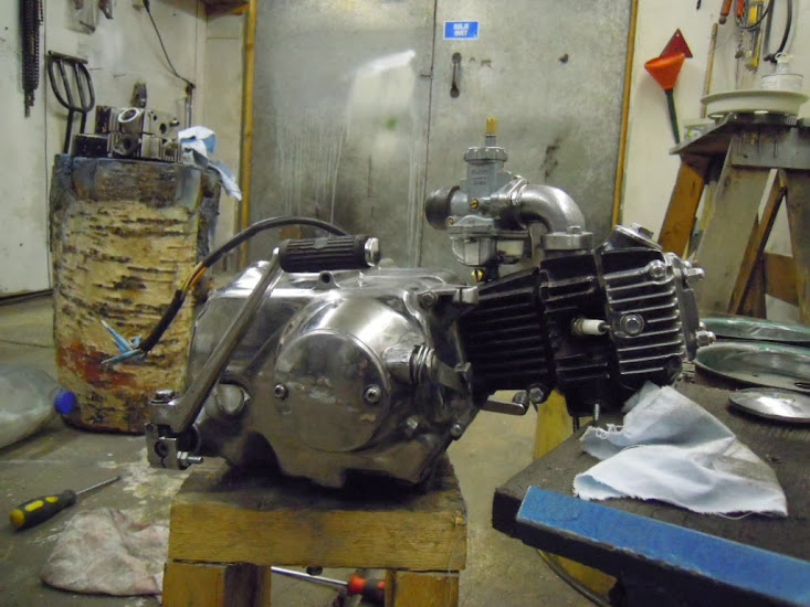

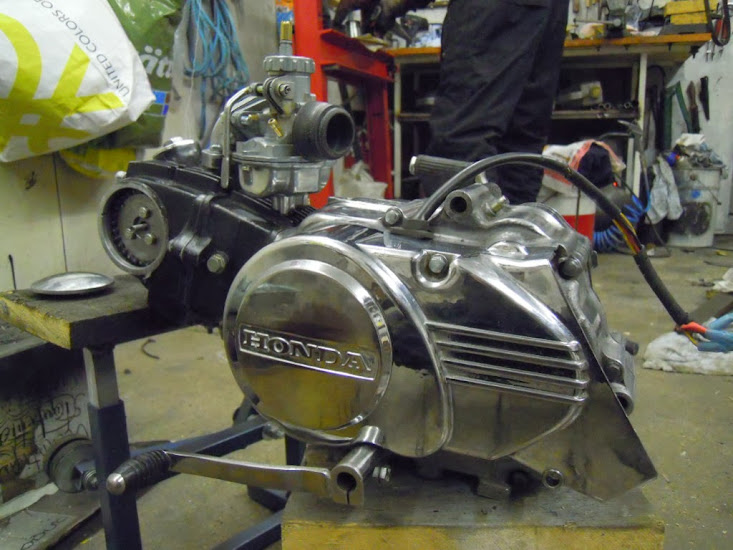

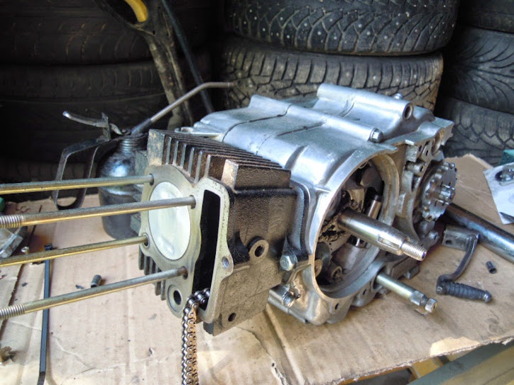

Sitten manki levisi talven alla, joten päätimme laittaa sitä kuntoon, myös ulkonäöllisesti. Värejä en oikein aluksi osannut päättää mutta päätin sitten että mankista tulee mintunvihreä valkoinen. Hondan koneen purin ja tein täydellisen koneremontin siihen. Tästä kiilotin koneen kokonaan, kytkinkoppa peilikiltoon ja lohkot hieman miedompaan kiiltoon, magneetonkoppa olikin kromattu, joten sitä ei tarvinnu hirveämmin kiilotella. Yläkerraksi tuli perus 72 pytty ja 72 kansi, josta avarsin kanavat. Kaasari oli 22mm keihini tai walbro. Tästäkin vaiheesta tuli räpsittyä kuvia
Hondan koneesta pari kuvaa.

Vaihteeksi manki hajosi taas ja vika oli vissiinkin vaihteensiirtäjässä ( en ole vielä purkanu konetta, mutta epäilisin että vika on siinä) Purin sen aikaisemmin kiinni olleen skyteamin koneen ja tein siihenkin konerempan, kun en jaksanu purkaa hondan konetta taas. Alakerta pysyi vakiona, mutta yläkertaan tuli taas 72 sylinteri ja tällä kertaa 110 kansi, jota oltiin laskettu ja kanavia avarrettu reippaamin. Kytkinkoppaakin kiilotin jälleen kerran. Oli silloin kuitenkin niin kiire saada kasaan että en ehtinyt lohkoille tehä muuta kuin ottaa maalit pois. Kaasari oli silloin 26mm mikuni. Tässä kuvia kun skyteamin kone oli taas kiinni
