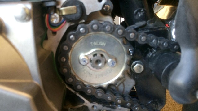

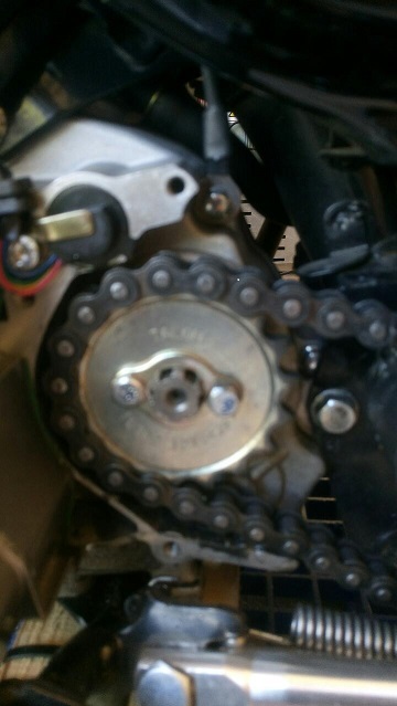

Lähinnä meinasin sitä etuhampikasta, että mille se näyttää ja paljonko siellä on tilaa :shock: Ite en oo vielä ikää moista nähny paikallaan.

Ok. Ei tullut kuvattua kun valmistui ja nyt ketjusuojat paikoillaan. Voin ottaa kuvan jossain vaiheessa, tosin nyt paikat jo ketjurasvassa niin ei näy niin hyvin.

Tässä, suht huonolaatuinen kuva :oops:
Ketju ei osu tuohon alareunaan kun on pyörillään, kuvassa pukin päällä.
