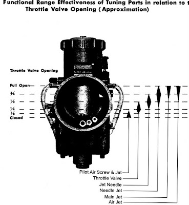

Otin tän Mikunin VM:n säätöohjeesta joka löytyy myös netistä pdf:nä...
Havainnollistaa vähän mikä asia vaikuttaa millekin kaasunasennolle.

Haluaako joku selventää mikä nuista mikunin osista on mikin? Iteltä ei homma hoidu ku turun sinappi... Oma perseentärisytin toimii iha ok niin kauan ko käännän rullan ympäri, sitte rötää ja savua nousee ko tsernobilistä. Kurrin kuvan mukaan air jet, main jet ja needle vaikuttaa huippukiekkoihin. Eli neula, pääsuutin jaaaa mikä? Eli suomeksi mikä osanen tuo air jet on?

ilma/seosruuvi?tmpi kirjoitti:Haluaako joku selventää mikä nuista mikunin osista on mikin? Iteltä ei homma hoidu ku turun sinappi... Oma perseentärisytin toimii iha ok niin kauan ko käännän rullan ympäri, sitte rötää ja savua nousee ko tsernobilistä. Kurrin kuvan mukaan air jet, main jet ja needle vaikuttaa huippukiekkoihin. Eli neula, pääsuutin jaaaa mikä? Eli suomeksi mikä osanen tuo air jet on?

Air jet on käsittääkseni ilmasuutin tuossa reiässä joka on imupuolella alapuolella aukkoa, ei oo vaihdettavissa kovinkaan monessa kaasarissa.
seosruuvi on tuo pilot screw
Re: Ohjeita kaasarin säätöön ja valintaan
Kiitoksia, jossei oo vaihdettavissa niin pitää sitte neulan kanssa alkaa deittaileen.
