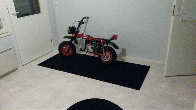

Pari viikkoa olen selkää sairastanu ja nyt aletaan oleen sen verran kunnossa, että sain kannettua monkeyn uuden kodin yläkerran huoneeseen. Kansi on koneistamolla lasikuulapuhalluksessa sekä tulpankierteen korjauksessa.
Tulipa suttunen puhelinkuva.

Hyvälle näyttää.
Kun on valmis kai laitat vitriiniin komeilemaan?
