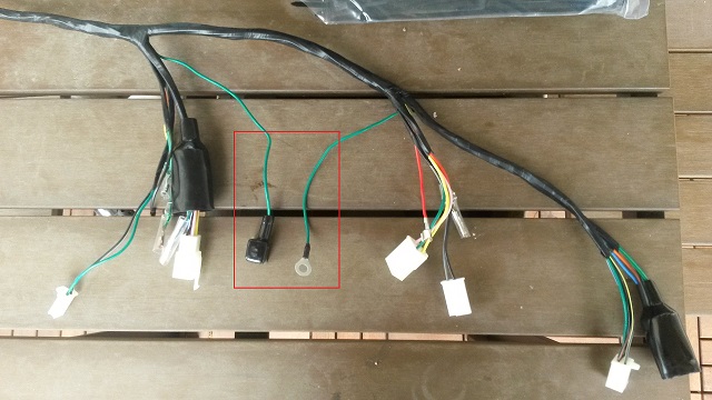

Mihin kuvan kaksi vihreää johtoa tulee? Vasen taitaa mennä akkuun, mutta entä oikea? Runkoon? Voihan kaapeleiden paikat vaihtaa niin, että oikea menisikin akkuun?
Entä miten akun johdot tulee kytkeä, jos akkua ei ole? Antaako roikkua vaa eristettyinä? Vaikuttaako mopon käynnistykseen?
Olen suunnattoman surkea sähköasioissa, siksi kyselen tyhmiä

Re: Pikkukysymykset
Itellä ei akkua ja käy ihan yhtä hyvin. Kaipa akku on aika turhake , laitat vaa johot jonnkkin nippuun jos vaikka lisävaloaym laitat.
