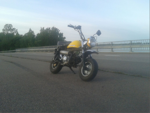

Olisi kiva kun tulis koko moposta kuvia. Muuten ihan ok topic!

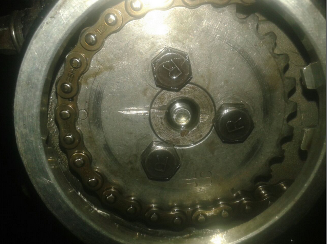

Kiinnostais nähä kuvia tästä modatusta nokka-akselista verrattuna vakioon. Hyvä idea tuo 50cc virittäminen, kun monesti ollaan heti lyömässä isompaa palikkaa koneeseen

E:gabirt, tarkoititko modattua nokka-akselin ratasta? Nokka-akselihan tässä on vakio (vielä)

Joo ratasta tarkotin. Mua ei kyllä haittaa vaikka kuvat olis kännykällä napattuja jos niistä saa jotenki selvää

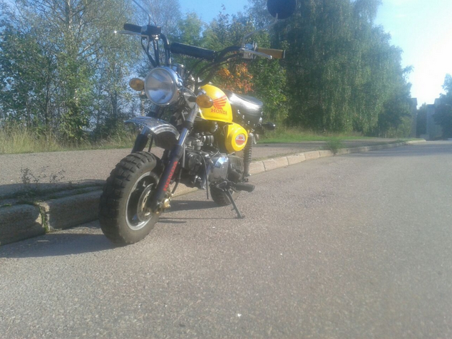

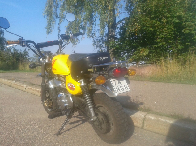

Tässä teille kuvat, joita lupailin.
Itse Keltainen Paholainen
Tässä nyt nokkaratas myöhästettynä niin paljon kuin pystyy. Eihän tuo silmällä ole paljon mitään, mutta kyllä se persdynossa ja huipuissa tuntuu. Vähän jäi ketuttamaan, että tuo kohdistusmerkki meni niin vinoon nokan halkaisijasta. No ei voi mitään...
edit: Mittasin suoraan tietokoneen näytöltä kulman astekolmiolla ja näyttäisi olevan myöhästetty n.4-5 astetta, eli 8-10 astetta kampiakselilta. Ja vertailun vuoksi siis yhden piikin kun laittaa väärään niin ajoitus myöhäistyy/aikaistuu n.25,7 astetta kampiakselin asteissa.

Re: kabaNOSsin 50cc virittelyä ja muuta pientä
Ei tuo ulkonäöllisesti hirveen siisti ole.
Eikö putki ole muualta kiinni kuin kannesta?
Juu ittellä ei oikein ole kiinnostusta silleensä ulkonäköä parannella. Jos nyt jollain osalla on käytännöllinen merkitys niin sitten vaihtuu. Tästä nyt esimerkkinä niin paljon haukuttu pösön peili. Tuo on siis Peugeot XPSästä otettu vakiopeili jota en onneksi antanut pösön mukaan, kun se lähti minulta. Tuo on siis ylivoimaisesti paras peili, jota olen kokeillut.
Ja kyllä. Putki on kiinni vain kannesta
Ajelin jossain kohtaa vakioputkella niin että oli vain kannesta kiinni ja hyvin kesti
Tuo rööri nyt on sen verran kevyempi, että kyllä sillä uskaltaa ajella. Ja enemmän tulee sanomista muilta, jos sen laittaa nippusiteellä riippumaan. Ei kukaan sano mitään, jossei ole mitään tuolla
