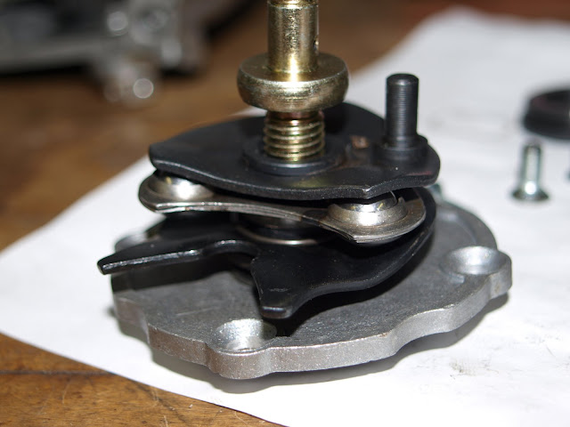

Oisti kirjoitti:Kiitos! Mutta suurin ongelma on siitä lähtien alkanu kun oon saanu kytkinpakan kiinni, että miten siitä eteenpäin 3 vaihteisissa :S
Ensiöveto paikalleen, kytkin kampuralle.
Tuollaiseen järjestykseen härpäkkeet kytkimen päälle (kaks ylintä osaa on kopassa kiinni jos et irrottanut niitä), vaihdevivun käyttöhanikka paikalleen ja tuohon haarukkaan (keskelle, vivussa ja akselissa taitaa olla merkit) Säätöruuvi ihan kiinni asti ja kasaan.
En ny sen kummemmin osaa selittää. Helpointa on saada käyttöhilppeet pysymään paikallaan jos mopo on kyljellään.
