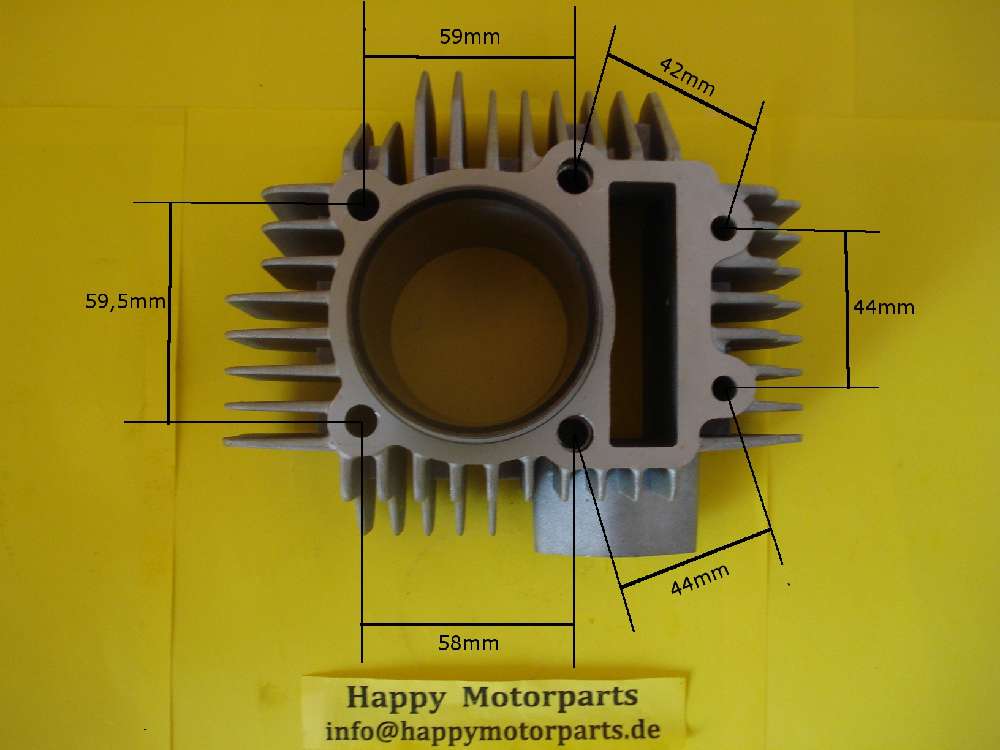

Tietääkö kukaan minkalainen on 160cc YX:än pinnapulttijako? Jos olisi vaikka joku kuva, jossa ois pinnapulttien etäisyydet toisistaan niin ois hyvä.

Ramo kirjoitti:Tietääkö kukaan minkalainen on 160cc YX:än pinnapulttijako? Jos olisi vaikka joku kuva, jossa ois pinnapulttien etäisyydet toisistaan niin ois hyvä.
viewtopic.php?f=4&t=8042&start=60 Tosta Kurrin laittamasta kuvasta näkyy että paljon isompi ku vakio.

Jep ei ois mihinkään mankikoneeseen tulossa, vaan ttr-125 koneeseen yläkertaa , niin pitäis olla ihan mitat.

Asiaa, kiitos Kurri (Y)
