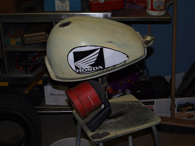

sain vision tankin "tarrasta"
jos tämän tulostasin kalvolle laserilla, lättäisin sen märkään lakkapintaan ja lakkaisin päälle monta kerrosta... mahtaiskohan pysyä :P
Toki tietenkin mahollista on myös että se sulais asetonin vaikutuksesta. Pitänee tutkia asiaa.

Ammattilaiset tekee sen silleen et värimassan kuivumisen jälkeen tarra laitetaan kiinni ja sen jälkeen lakkaa muutama kerros ---> vesihionta ---> lisää lakkaa.

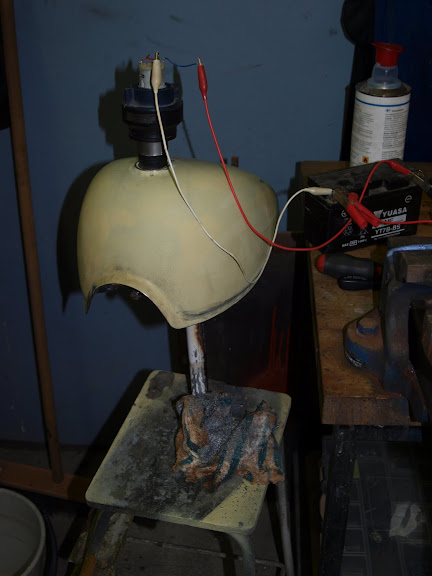

eilen tuli hapotettua tankista ruosteet pois ja tänään kippasin sealerin sisään...
happoliuos oli kylmää ja käytettyä, niin piti vähän kaasutoholla lämmittää :)
Siellä se nyt kuivuu...
Vähän vajaa puoli purkkia meni sealeria, vähempikin ois kyllä riittänyt, nyt valu aika paljon pois.
Mobitiven "pint" kokosella purkilla siis pyöreesti pinnottaa 5-6 mankin tankkia :D
Kuivattelinkin tankkia vielä toholla vesiliuoksen jäljiltä, eikä ulkopuolelle sivelty sealeri kärähtänyt mihinkään vaikka sellaisella pisteliekkisytkärillä oikein kokeilin että mitä käy. Tosi ytyä maalia kyllä näyttää olevan (Y)

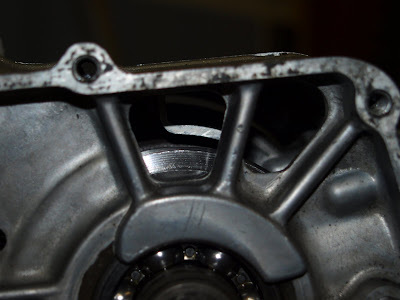

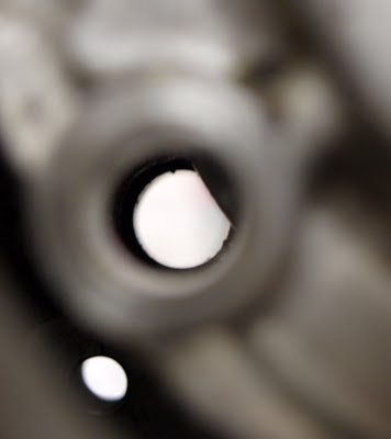

Tulipa vähän taas touhuttua tuon kanssa kun venttiili karstottu ja rupes tehot tippumaan...
Kiinalainen alumiinivalu on pettänyt ohjureitten ympärillä ja ohjurit on menneet väljäksi kanteen :shock: Tosin, mä otin sieltä aika paljon poiskin, riski oli tiedossa.
Ilmeisesti pakoputki virtaa niin huonosti että karstoittaa tuon pakoventtiilin, muuten ei juurikaan ongelmaa ole. (voihan se mun sorkkima kanavakin tietysti olla niin paska) Palotila oli varsin puhdas ja mäntä myös tällä kertaa, kiillotus auttoi selvästi :)
