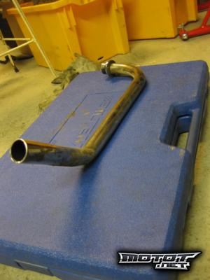

Itse tehty alakauttanen, melkein valmiina vielä pitäisi keskeltä kohtaa taivuttaa "väärälle" puolelle. Olen suunitellu putken sillein ettei tulisi joka kulmalla vastaan eli, alkukäyrä taittuu moottorin alta väärälle puolelle ja leovincen äänenvaimennin tulee backstep kitin alta.
Ei sattuis olemaan kenelläkään minkäänlaisia piirustuksia tai räjäytyskuvia back step kitistä?
