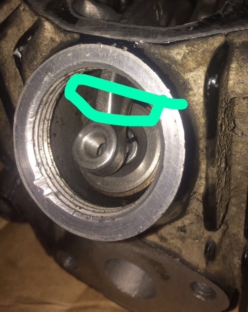

Eli siis ilman sitä venttiilin säätö ruuvia välys on hyvä (about 0.05-01mm) mut sitku laittaa sen venttiilin säätöruuvin nii välys katoaa.
Ja siis tää alko siitä ku pyöritin konetta ilman sitä venttiilin säätöruuvia.
Keinut on oikeet,ei pitäis olla mutkalla eikä katkennu ja venttiilin lukot on paikoillaan.

Venttiili painunu seetiin?
