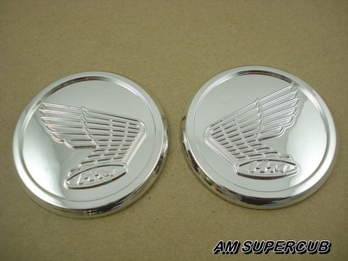

Tossa vaihtoehdot tankin tarroille:
Tälläset kuvaan muokattu.

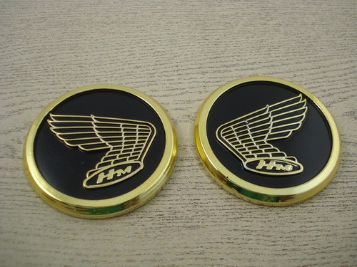

Tässä vielä kultaset, mopoon tulee muutenkin kultasta osaa, niin nääkin vois näyttää hyvältä?
