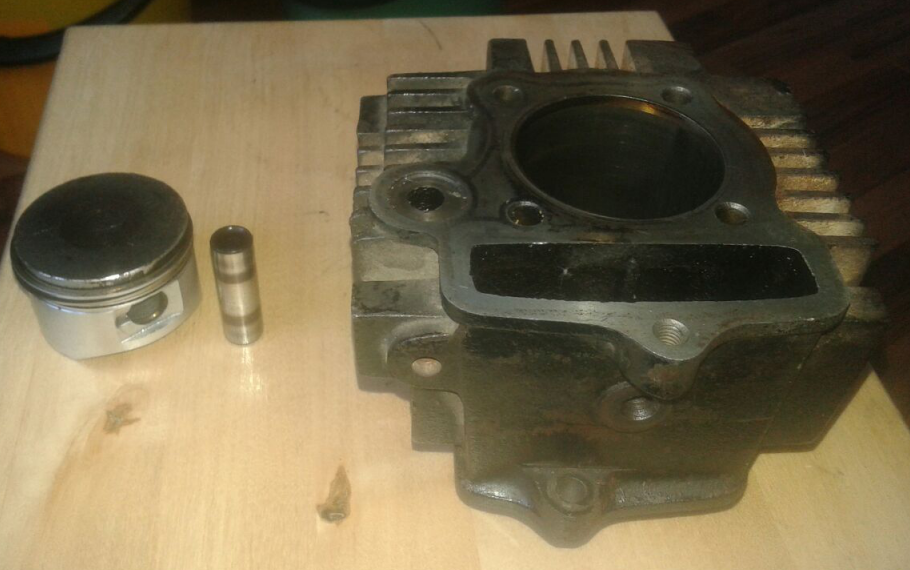

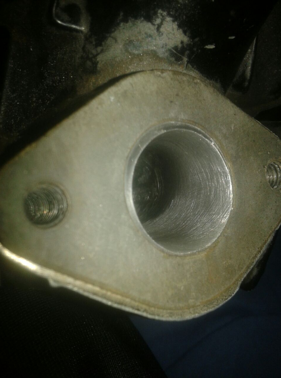

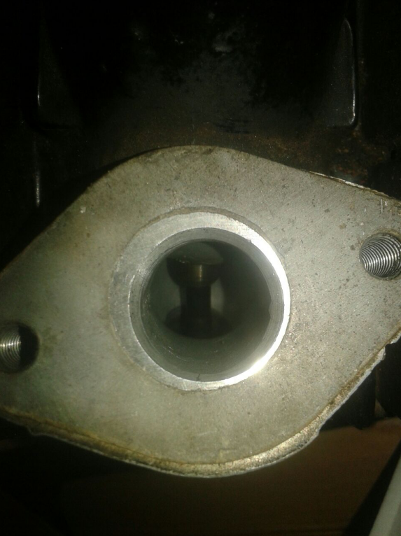

Juu nyt tosiaan on vähän huonohkossa jamassa nuo kanavat koska tämä kansi on kaverilta kun tulpankierteet korkkasin vakiokannesta, joka on selvästi paremminvirtaava (Koko matkalta n.16mm ja lähtö on 18mm). Sen lisäksi siinä on valuröpölöä, mutta ne hiotaan pois ennen kiinnilaittoa.
Imukaulan viimeistelen kyllä, joko avarran 21 milliseksi suoraan tai sitten kemiskillä portaat pois ja hion 18mm koko matkalta.

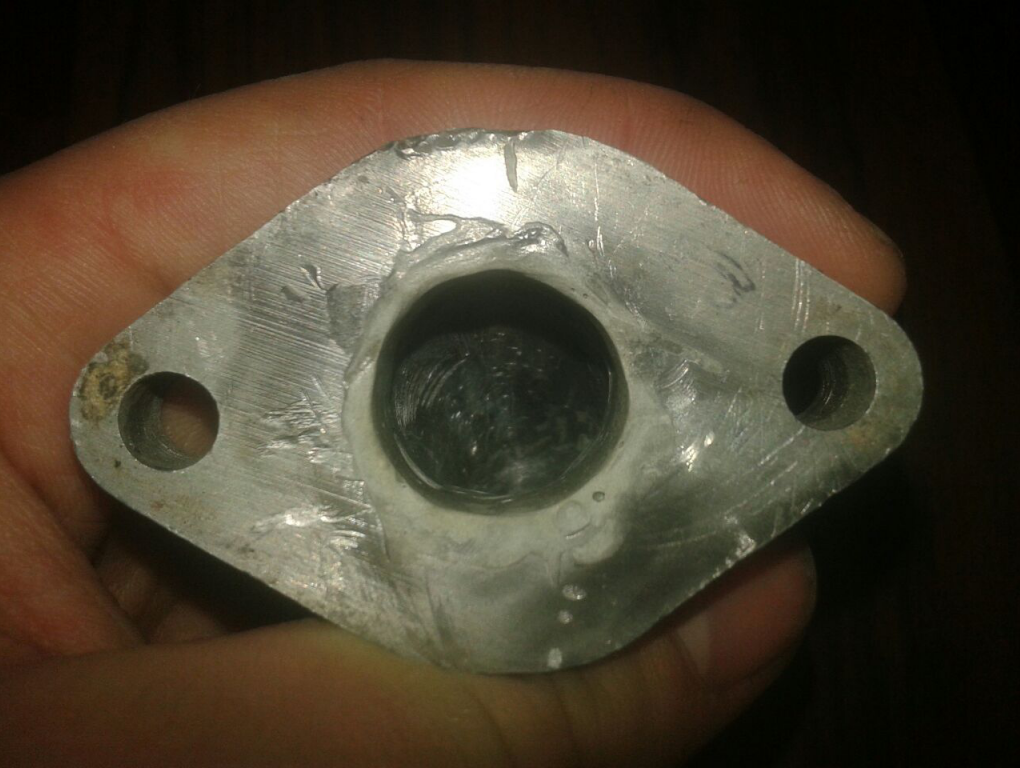

lainasin kaverilta dremelin ja otin kanavat sekä imukaulan työn alle. laitoin imukaulaan kemiallista metallia ja hioin tasaiseksi. lopputilanteessa näytti tältä: Kuva
iskin tuon kaulan kiinni ja en kyllä huomannut mitään eroa persdynossa miten tuo operaatio vaikutti. no ostin sitten kaverilta isomman kaasuttimen ja imukaulan. kyseessä joku "20mm" fentai, jonka soikea kurkku on 20mm x 15mm eli 17,5mm pyöreätä. Mukana 22mm kaula. Josko tällä tehoa tulisi... iskin kiinni ja suurimmat tehot vähän vaille täyskaasulla koska tuo kaasutin on vähän turhan iso tuolle kannelle, joka tällä hetkellä on kiinni. kuristin sitä sitten luistin liikkeestä ja nyt hyvin toimii (Y)

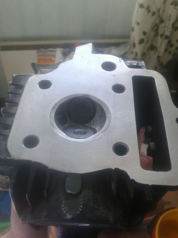

sitten itse kansi... kansi jota työstän on myös pikkuvenainen skyteamin vakiokansi joka vakiona virtaa paremmin kuin nyt kiinni oleva. tietysti mustan värinen, koska sillä tulee tehoa

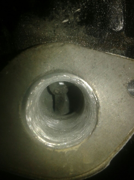

lähtötilanteessa imukanava näytti tältä:
kokoa sillä on 16mm koko pituudelta ja ihan alusta 18mm

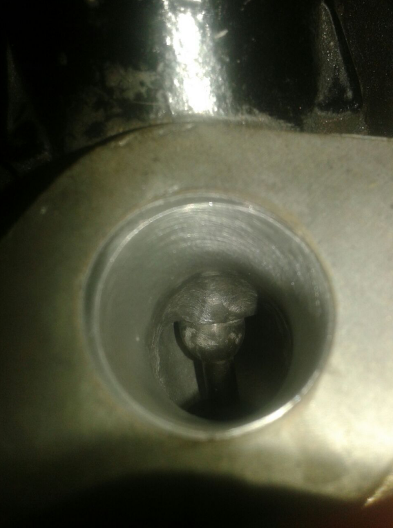

imukanava parhaimmillaan mitä itse dremelillä sain:
tästä jatkoin vesihiomapaperilla karkeutta 150 hinkaten ja vahingossa tuli liian kiiltävä ainakin omasta mielestä. kertokaa kuinka hienolla uskaltaa ettei bensa pisaroidu kanaviin. en sitten tiedä miten se oikeasti pisaroituu imukanavaan joka käy yhtä kuumana kuin normi käyntilämpötila eli 80 astetta? ja jossa bensa-ilma-seos kulkee kumminkin jotain 50-100m/s... no vähän karhensin sitten 100 karkeuksisella vetelemällä vähän kierremmäisesti ja lopputulos näytti tältä:
tarvitsisi varmaan kiinalaisen sormet vetämään nuo epätasaisuudet pois tuosta venttiilinohjurin kannenpuoleisesta virtauksenedistäjästä (mikä hemmetti se on nimeltään?)
ja tässä näkyy kuinka karheaksi jätin:

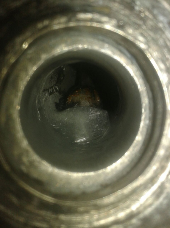

ja pakokanavasta ei ole "ennen"-kuvaa koska se oli niin musta pakokaasuista ettei millään saanut kuvaa mutta tässä on viimeisteltynä:
ja kyllä olin niin laiska että jätin venttiilit paikalleen avarruksen ajaksi eli jäi tuo venttiilin takaosa nyt muotoilematta. perehdytään siihen jos ei vielä vauhdit riitä. strategiset mitat on nyt 20mm imukanavaan lähtö ja pienenee palotilaa kohti ja pako on 19mm loppukohdastaan.
myöskin päätin laskea kantta. ostin 150, 240 ja 800 vesihiomapaperit ja vetelin 150 paperilla lasin päällä jonkun 2-3h ja edistyin 0,1-0,2mm... :x lähti into siitä touhusta sitten ja viimeistelin sen sitten 240 paperilla ja näytti tältä:
palotilan myös kiillotin niin kiiltäväksi kuin noilla papereilla saa mutta nyt ei ole kuvaa saatavilla. jos sen välttämättä haluatte niin voin sen myöhemmin iskeä tänne.

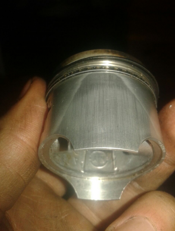

ostin kaverilta 110cc pytty-mäntä-setin. maksoin femman (Y) josko tästä värkkäisi joskus jotain tai myisi eteenpäin. ainakin testisovitin sitä ja 4,4mm jäi mäntä ylätiivistepinnasta. eli sen verran pitää laskea jos ysikympit haluaisi. katsotaan mitää tulevaisuus tuo tullessaan.
mäntä tosin vähän ottanut ilmeisesti lämpöjä tjsp. kertokaa viisaammat onko haitaksi nuo skraidut:
