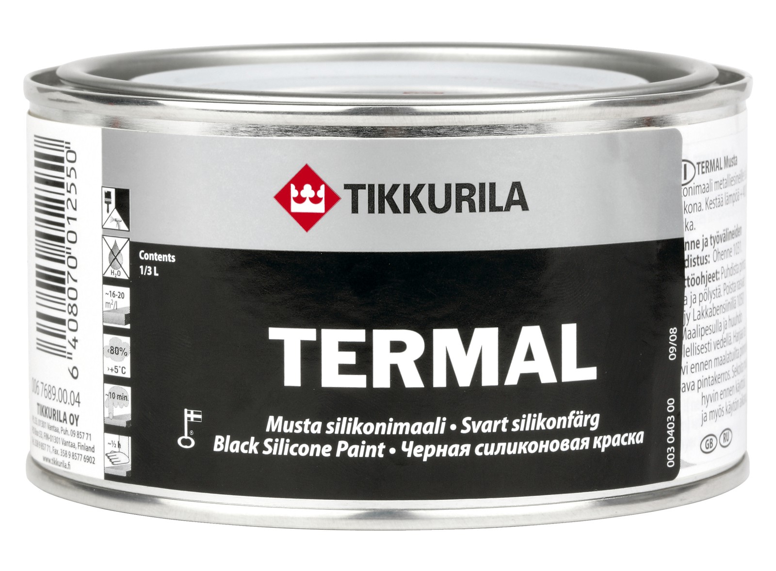

http://www.taloon.com/kuvat/k/tikkurila ... _musta.jpg
Tossa hyvä kuumakestomaali, sutimallakin saa pinnastasta hyvän, ruiskulla jos vetää ei tartte ohentaa ja tulee vähän kiiltävämpi pinta. Mulla pysyny kaikissa vehkeissä alkukäyrässäkin.

kiitos
koulussa maalasin mun teharin jollain teollisuusmaalilla pensselillä mutta tolla maalaan varmaan sitten vakioputken kun on sen aika
