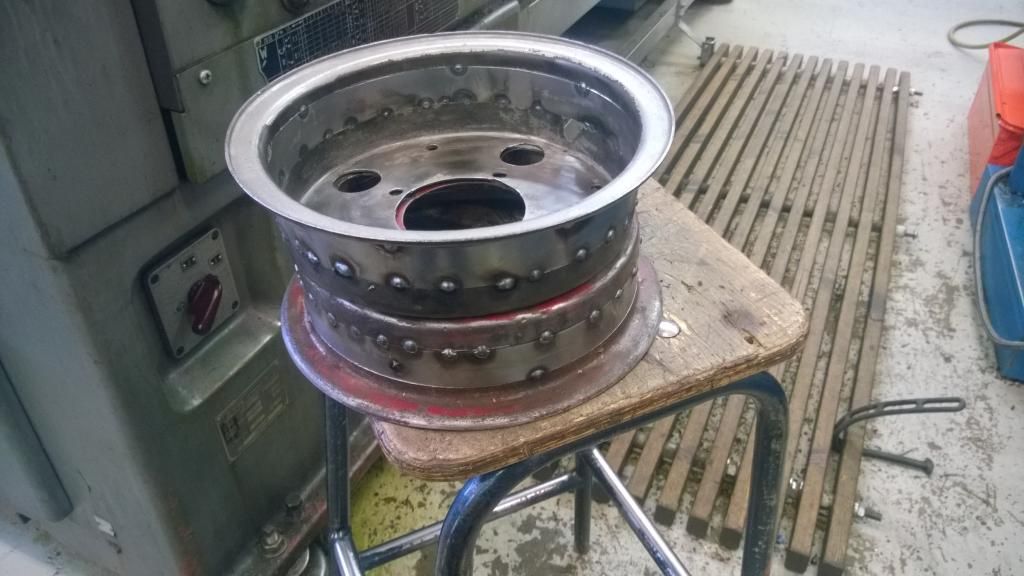

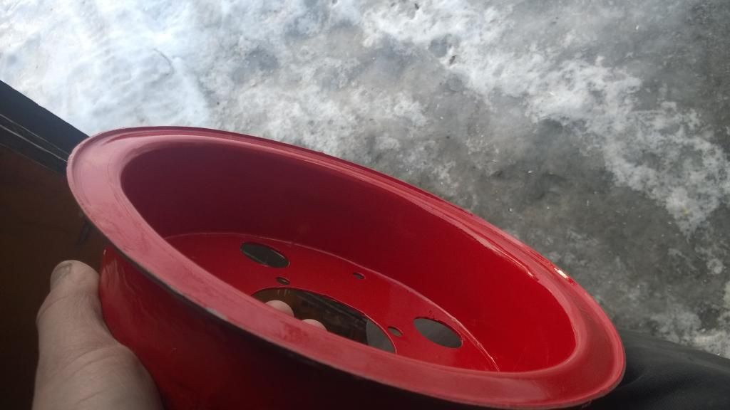

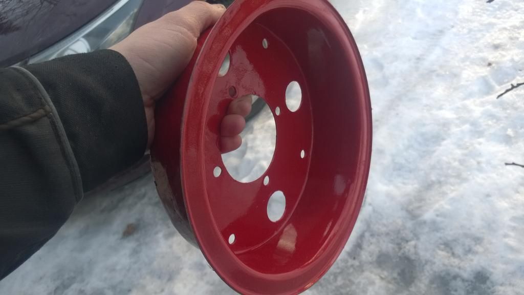

Perän tasapaino oli pahasti metässä liian kapean takarenkaan takia. Yhdet ylimääräiset vanteet kun oli niin pistin vähä soiroa väliin.
Sorvilla kun halkasin noita peltejä niin varmana kuulu naapurikuntaan asti. Työstöarvot ja kaikki oli kunnossa, muutenvain vinkuivat niin perkeleesti
Joku 4" tuli leveyttä. Pitäisi mennä vakio ketjulinjalla/prikoilla rattaan alla, eli ei mitään suuria muutoksia ketjulinjaan.

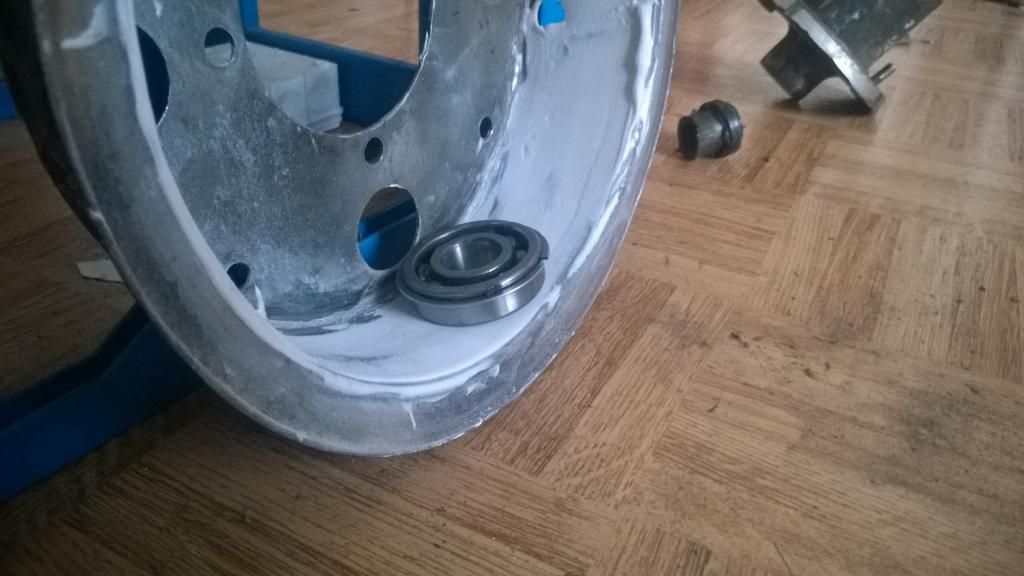

Nätisti sinne peussin runkolaakeri meni
Yhteensä 6h meni pohjatöissä ja kymmenkunta kuppia kahvia. Lopputulos oli enemmän kuin kannattavaa
Tasaiset kuin mitkä ja kiiltäävätki oikeen. Sain myös 35p takahampin niin päästään koittamaan että miten tuo jaksaa mennä.
Jotkut matalaprofiilit voisi olla aika häröt näillä vanteilla..
Omasta mielestä onnistuivat hyvin vaikka olivat toiset pellit mitkä teen. Yhdet olen peussiin tehnyt aikasemmin
Ei ole huonoja hitsareita, toisilla on vaan paremmat koneet.

Re: Kiinalaisesta melkein hondalainen *Leveempää vannetta!*
Siistit, olis kans tuollaiset suunnitteilla, heppailitko vain yhteen vai veditkö saumat koko matkalle?
laskin että jos 19mm suikaleet laittais niin tulis 4" leveyttä.
Ilmanmuuta vedin kokonaan saumat, kannattaa hitsatessa säätää kone silleen etteä tulee tunkeumalla läpi sauma sisäpuolelta niin ei vituta niin paljoa hioessarocket kirjoitti:Siistit, olis kans tuollaiset suunnitteilla, heppailitko vain yhteen vai veditkö saumat koko matkalle?
Tuli kyl hyvä, millä hioit sisäsauman? Ite levitin kans niin vingulla hioin ihan tasaseks sauman niin ei tarvii pakkeloida
Sopivan kuluneella rälläkän kivilaikalla, melko rujo pinta jäi niin vedin pakkelia niskaanRotmans1989 kirjoitti:Tuli kyl hyvä, millä hioit sisäsauman? Ite levitin kans niin vingulla hioin ihan tasaseks sauman niin ei tarvii pakkeloida
Koritina on myös hyvä täyttöaine ja pysyy.
Sisäpuoli helpoin oli ainaki mielestäni ku hio rälläkällä ja veti teipin päälle. Tulee melko liukaspintaki.

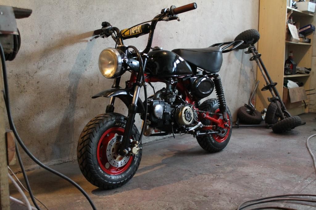

Saattaa muuten nousta keula vähän turhan helposti noin korkealla perällä ja vakiohaarukalla
Voihanse olla että heittelee hiukan, sain otettua ensityypit tuolla mankilla. Ihan ilosesti liikahti vaikkei pitoja ollut nimeksikäänMonsiriider kirjoitti:Saattaa muuten nousta keula vähän turhan helposti noin korkealla perällä ja vakiohaarukalla

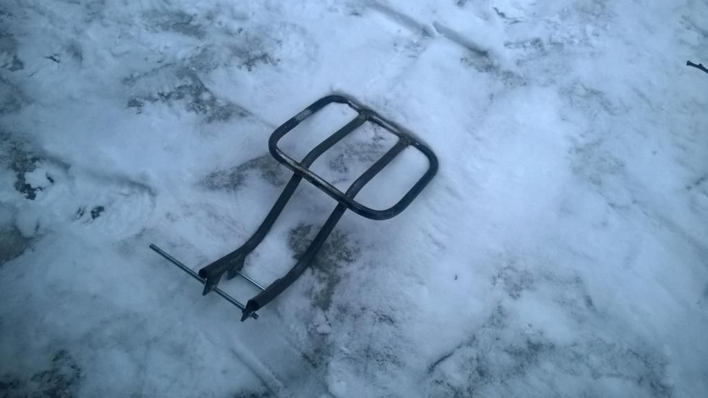

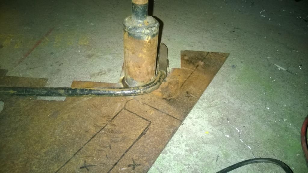

Tarakka tuli kotioloissa väännettyä aika yksinkertaisilla välineillä, lopputulos oli omasta mielestä aika hyvä
Eli jämä raudanpalaan sopiva putki ja stoppari puikkoliimalla kiinni, sopivalla jatkovarrella sai kurvit menemään aivan tuon putken mukaisesti.
Tänään sain tuon tarakan maalattua aamusta ja kerkesi kuivahtaa senverra että nakkasin sen tuohon hollille. Omaan silmään ihan kivan näkönen saha tää on.
Tuo leveempi vanne ja tarakka tasapainotti perää ihan kunnolla

Re: Kiinalaisesta melkein hondalainen *Tarakka ja vanne alla
Tarakasta pisteet sinne!
Eri lampunkiinnikkeet ja joku sopiva underinpätkä taakse niin näyttäs jo ihan mukiin menevältä.
Onhan tää nyt melkein täydellinen, todella hyvää jälkeä.
Tarakka on kyllä hienoimpia itsetehtyjä mitä olen nähnyt! Alustaltaan toimiva kokonaisuus, vaikka perä näyttääkin turhan lyhyeltä (stunttikäyttöön hyvä). Tankkiin jos laittais jotkut kivat tarrat ni ois iha menevä laite kiinalaiseks.
Oot kyllä pirun taitava värkkäämään osia itse
pointsit siitä
Jalkatapeista punainen pois ja heiskat alle, muuten on kyllä namu!
Jarruletkun laitat tulemaan tuosta lampunkiinnikkeen takaa niin siistimmän näkönen, muuta sanomista en keksinyt
Kiillota lampun lasi? Muuten näyttää komialta!
Toisenlaiset renkaat ja jotkut tarrat viel
Komeeta jälkee
Viel tarrat ja heiskat tai ämmät alle
