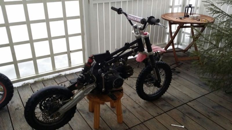

Morjens ja hyvää iltaa kaikille monkeyt.netin jäsenille ! Siitä onkin vähän aikaa kun täällä on tullut kirjoiteltua mutta eipä tuo mitään. Jotkut varmaan tietääkin että minkälainen pyörä minulla on joskus ollut mutta laitetaan siitäkin vielä yksi kuva. :D

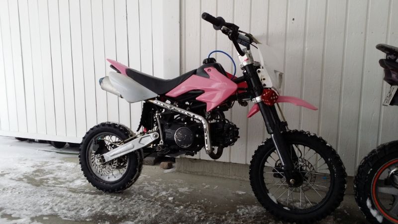

Tästä pääsemme aloittamaan. Manki tuli myytyä syyskuussa ja tilalle ostin Yamaha BW's:n. 'Bewessi' oli kyllä täysi floppi, osia hajoilee melkeempä joka viikko ja kukkaro huutaa kuolemaa. Tälläkin hetkellä se odottelee kiksin korjausta kun boorit menny pilalle akselista sekä polkimesta. Tämän johdosta vittuunnuin jälleen kerran ja ostin kaverilta tuollaisen BSE 125cc-minikrossin. Ajattelin että ostan tuon vain hetkeksi ja myyn pois mutta ajettavuus otti sen verran haltuunsa että eipä tuota kehtaa sittenkään heti pois myydä. Hintaansa nähden erittäin hyvä kapistus, tästä on hyvä lähteä työstämään.
Ulkonäöllisesti aiheuttaa tällä hetkellä vähän hilpeyttä kylänmiesten keskuudessa :mrgreen:
No pitihän siihen vähän palikkaa ostaa, ensimmäisenä ostoksena tähän laitokseen oli Masain runko. Pyörä olisi siis tarkoitus kilvittää joskus.
(Kuvaa rungosta en saanut vielä tähän kun Photobucket rupesi vittuilemaan vastaan, voin laittaa jossain vaiheessa.)
Ja tässä suunnitelmaa mitä pyörään olisi tarkoitus tehdä.
Muokata CRF50-katteet, penkki sekä tankki Masain runkoon
Laittaa BSE:n alusta Masain runkoon
12'' Supermoto-vanteet, jos leveillä kehillä löytyisi
Käsitakajarru ja sille adapteri, kaatumatapit joka nurkkaan, jalkarauta, combotapit
Tehokkaampi kone, joku +140cc
Jotain pikkuhifistelyä millä saa ulkonäköä kohennettua
Jees, tällaista olisi ehkäpä luvassa. Aikataulu on venyvä, rakentelen silloin kun riittää aikaa/on resursseja eli rakennellaan pikkuhiljaa. :) Elikkäs stunt-henkinen pyörä olisi tarkoitus rakennella millä pääsisi pyörittämään rinkiä. :mrgreen:
Jos teillä on jotain kerrottavaa niin nyt on teidän vuoronne puhua. 8)

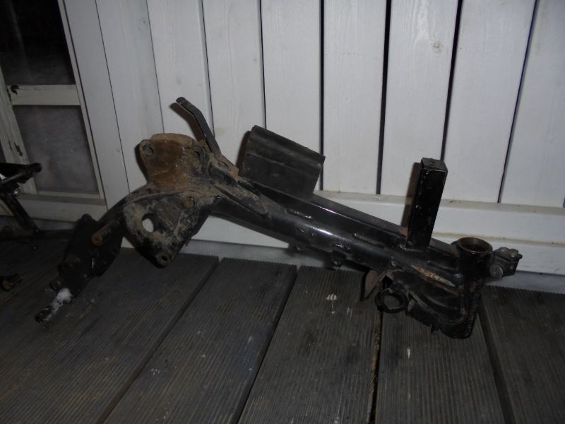

Photobucket oli tänään hyvällä tuulella, saatte kuvaa nyt tuosta rungosta. Ilmeisesti jos haluaa laittaa CRF:n tankin niin pitää leikellä tuo palikka pois ja laskea etummaista tankinkiinnikettä ettei se tankki jää töröttämään hölmösti. Tuosta BSE:n rungosta saa otettua hyvin mallia. Näköjään rungon edellinen omistaja on myös muokannut tuota iskarinkiinnikettä niin että saa ns. normiswingin ja iskarin paikoilleen. Tarvitseeko runkoon tehdä muita muokkauksia ?
Jalkarautaakin voisi muotoilla uusiksi että tulisi siihen lipan päälle. Käppärille löytyy satula ja letku, työsylinterin ja kahvan tilaan jossain vaiheessa.

Kannattaa rälläköidä ns. rattilukko pois ja ottaa bse:stä takahäkki tohon, masain vakiohäkki on aika perseestä crf hilppeillä :)

joo ja keulan ohjauskulma uusiks, ei ole kova homma eikä mene sen muuttamisessa paljoa aikaa (Y)

Pumpo muokkas joskus tuota emäputkea vähän ylemmäs, eli jos on intoa ja taitoa niin ihmeessä sekin niin t-palat ja tankki on hyvässä balanssissa :mrgreen: Näytti meinaan todella asialliselta. http://www.aijaa.com/img/b/00281/13016234.jpg Siinä näkyy tuo emäputki.
Mutta kyllä siitä saa hyvännäkösen pelkästään madaltamalla tuota tankin kiinnikettä, tolleen kun esimerkiksi eeli on tehnyt :)

Joo ehdottomasti emäputken muokkaus. Helpoin vois olla, jos tekis jigin tuon bsen rungon mukaan ja sit muokkais masain rungon vastaamaan bsen runkoo ohjauskulmaltaan yms. Tosin aika iso töinen, mutta saispahan ainaki kerralla hyväl ja suoran, jos tekee jigin kunnolla. :)

Tänään tuli käytyä pitkästä aikaa levittämässä penkkaa, on se kyllä mukavata tuollasen skootterirutkun jälkeen. :mrgreen: Rattilukon leikkelen vittuun kun siihen ei edes ole avaimia minulla niin sillä ei ole mitään virkaa. Ja itsekkin ajattelin että BSE:n takahäkillä saisi takakatteet yms istumaan nätimmin.
Emäputkea en rupea valitettavasti nostamaan, mennään nyt vaan pelkillä tankinkiinnikkeiden muokkauksella. Ja kertokaas että mitenkä tuollasen rutkun ohjauskulmaa muokkaillaan ?

Ohjauskulmahan on emäputken kulma suhteessa vaakatasoon? Joten jos sitä alat muokkaamaan niin joutuu irrottamaan emäputken --> samalla helppo siirtää emäputken paikkaa korkeussuunnassa.

ei sitä irti joudu ottaan :D vedät vaan pari viiltoa siitä ihan emäputken vierestä noin puoleen väliin emäputken reunaa jolloin sinne jää viilloista riippuen (tai itse ainakin jätin) n 0.5-1cm rako, ja tässä vaiheessa emäputki on siis puolella vielä kiinni eli yläpää emäputkestä on vielä rungossa kiinni, siten vaan naputtelet emäputken runkoa vasten = ohjauskulma jyrkentyy ja sitten vaan hitsillä siitä liitoskohdasta kiinni ja avot, (tällä tavalla emäputki menee myös suoraan eikä tarvitse pelätä että menisi asentaessa jotenkin "väärin/vinoon").Voi kuulosta täsä mun selityksessä hankalalta tai et ehkä välttämättä edes tajunnut mitä meinasin mutta tuo ei ole kuin max 30min homma ei välttämättä edes sitäkään :) heitä mulle YV:tä niin voin jeesata sua paremmin jos jäi mietityttämään tämä asia.

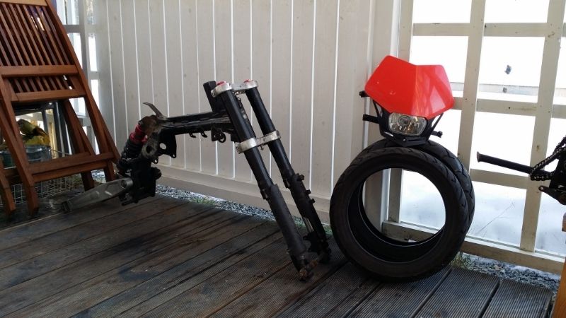

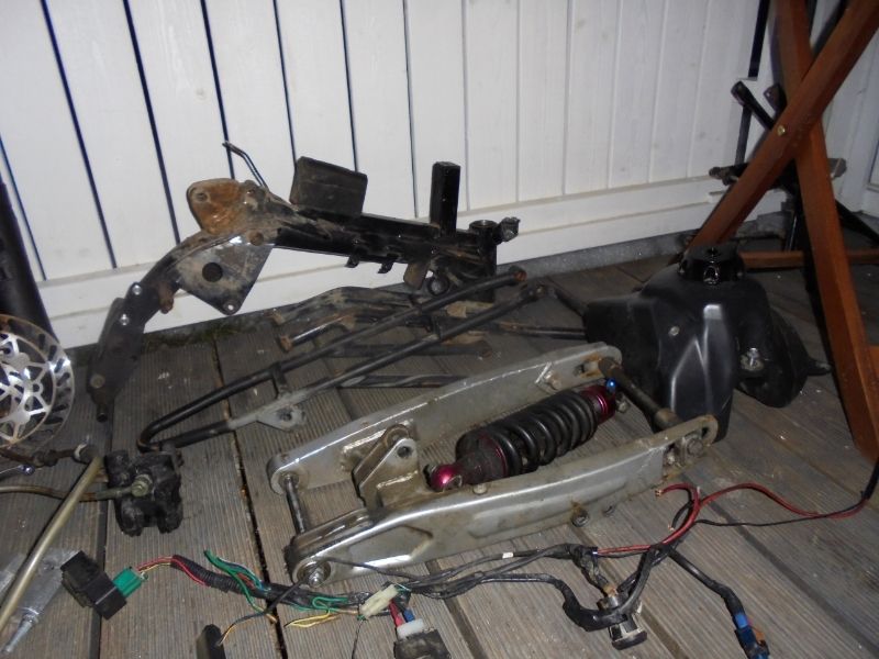

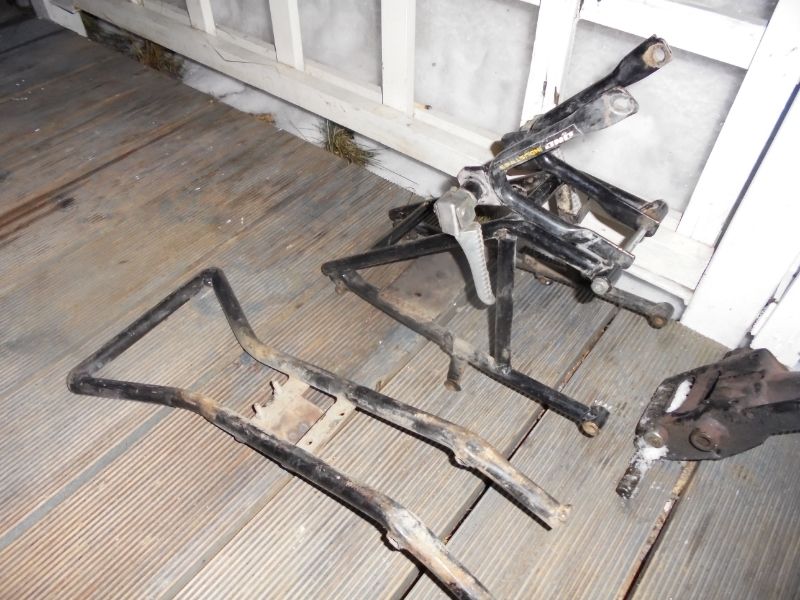

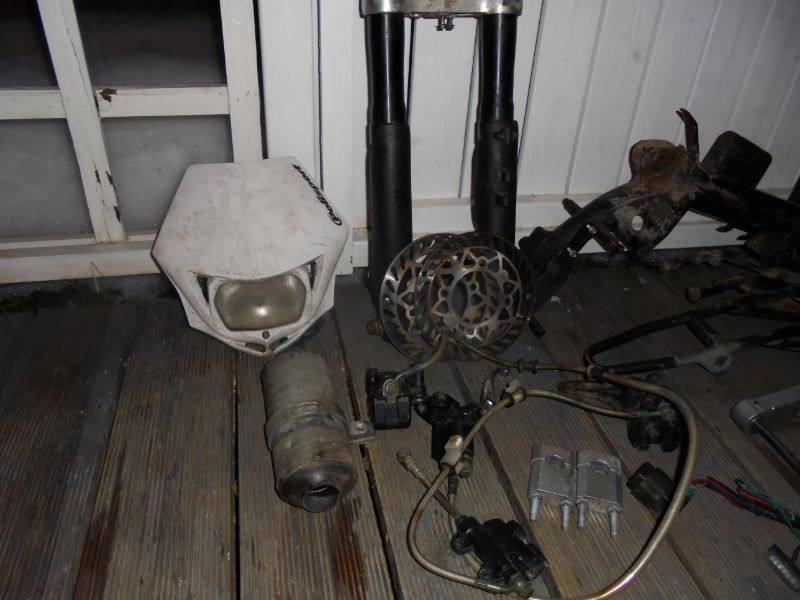

Morjesta ! Tehdääs tällainen pieni päivitys. Elikkä tänään tuli purettua tuo BSE atomeiksi. Kuvanlaatu on aika soosia mutta ei anneta sen nyt häiritä.
Ja tällasta palikkaa tuli Masaita varten.
Tässä vielä listaus
USD-keula
Swingi
Iskari
Takahäkki
Sähkösarja
CRF50-tankki
Etu- ja takajarrusetti
Jarrulevyt
Äänenvaimennin
Seuraavaksi pitäis runkoa ruveta muokkailemaan. Siitä lisää myöhemmin (Y)

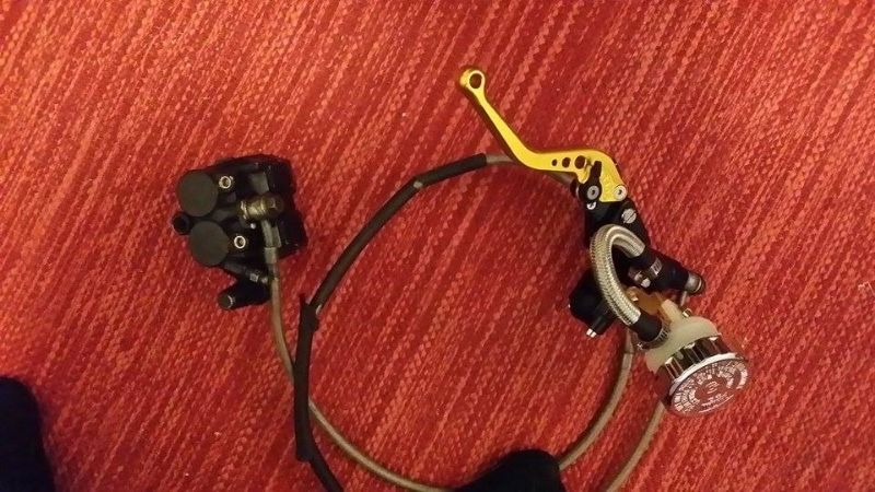

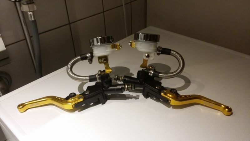

Ja Postimies-Pate toi tällaiset tullessaan. :) Myös mustat katteet tuli samalla.
Käppäriä kasailemaan, adapteri puuttuu vielä.

Omaan käteen tuntuu hyville, kahvatkin on juuri sopivan kokoiset :) Ja muutenkin aika jykevän oloiset tuotokset. Saat kuvaa kunhan saisin ohjaustangon ostettua mihin noita voisi sovitella. :mrgreen:
