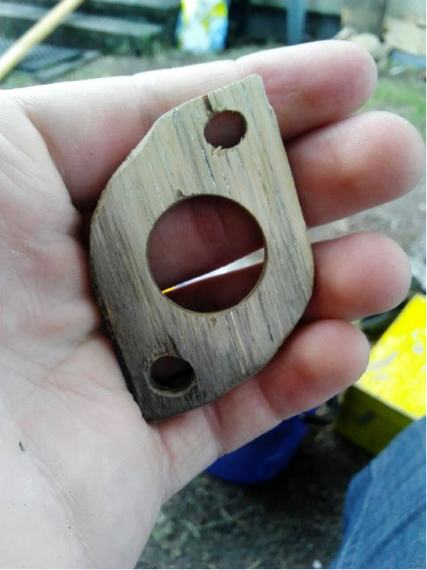

Juu no, mökkiviikonloppu menossa niin kerkesin jo vanerista eristeen väkertämään. Kuvaa en saa tällä hetkellä, mutta tulee kyllä. Vähän vain jäi epätasaiseksi pinnat. Pitää varmaankin leikata sisäkumista tiivisteet molemmin puolin, ettei tulisi imuvuotoa.
Tuosta etanolin käyttämisestä polttoaineena, niin muistaisin, että kun sitä käytetään bensakoneessa ilman muita muutoksia kuin seoksen roima rikastus, niin päästäisiin rahallisesti samaan tulokseen kuin benaa käytettäessä. Kävi mielessä, että joskus tulevaisuudessa laittaisin 50-kannen 110cc päälle :mrgreen: tulisi kovin harrikkamainen moottori puristuksien ja pienien venojen johdosta. Ja sen verran kivat puristukset, että pakko ajaa etanolilla, ettei nakuta (ellei nakuta etanolillakin) ja saisi hyötysuhteenkin aika korkeaksi ja kulutuksen varmaankin nykylukemiin, mutta vaan etanolilla niin lompakkokin tykkäisi päälle euron litrahinnan johdosta (Y)
Mahtaisikohan paikat kestää?
Edit: nyt sain kuvankin teille. Kuva

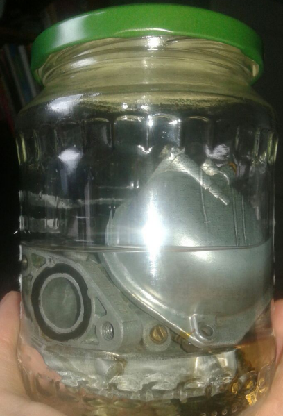

Tosiaan kartutan tässä nyt, että mitkä kaikki osat pitää uusia, kun etanolilla lähdetään pelleilemään (muutenkin kuin sisäisesti 8) ).
Tämän huipputieteellisen tutkimuksen tarkoitus on kartuttaa ensin kaasarin kestokyky. Tällä hetkellä purkin läpi katsoen on jo nähtävissä, että kaasuttimen imukaulan liitoksen tiivistekumi on venynyt selvästi. Toivotaan, että ystävämme Valio Kevytmaito kestää tämän koettelemuksen... jos ei niin olen pulassa, sillä meillä on pitkä sopimushistoria takana ja se olisi harmi jättää taakse...
Jos vakio bensaletku ei kestä niin meinasin mätänetistä hakea tuota rc-autoihin meinattua letkua, niissä kun taidetaan käyttää metanolia polttoaineena... joku fiksumpi saa vahvistaa mutuiluni. Ja tämä sen takia, kun maksaa sen verran vähän vrt. varmasti etanolin kestävään letkuun. Monkeyttilaista (en muista nimimerkkiä :( ) lainaten:

Puu-eriste ei ollut kauhean hyvä. Varmaan eristi kyllä, mutta imuvuotoahan sen kanssa oli. Ja siis Valio Kevytmaito-purkkitiivisteet puueristeen molemmin puolin. Joskon kokeilisin sitä kumia tai sitten tiivisteliimaa...
11. Päivä etanolitestin aloituksesta ja kaasarin ja imukaulan o-rengas on venynyt edelleenkiin, mutta johtuukohan siitä että on vaan kosketuksissa nesteeseen ja että bensallakin tekisi samaa? Eihän sen kohdan kuulu kuin tiivistää bensa-ilma-seos, eikä pelkkää bensaa. Muistaakseni samaa on käynyt kohokammion tiivisteissä, kun on ollut kaasari käyttämättömänä niin ei tiivisteet millään mee uriinsa kun ovat niin kuivat ja supistuneet.

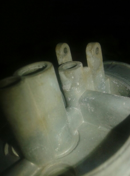

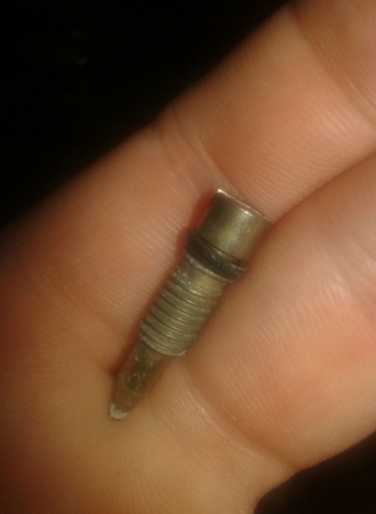

Otin kaasuttimen pois etanolista ja tutkailin, miten kaasutin siihen reagoi, ja vaikuttaisi, että tällä kaasuttimella saattaa olla alkoholiongelma... (N) Kaikki osat olivat siis kokonaisuudessaan 27 päivää ja tässä ovat tulokset.

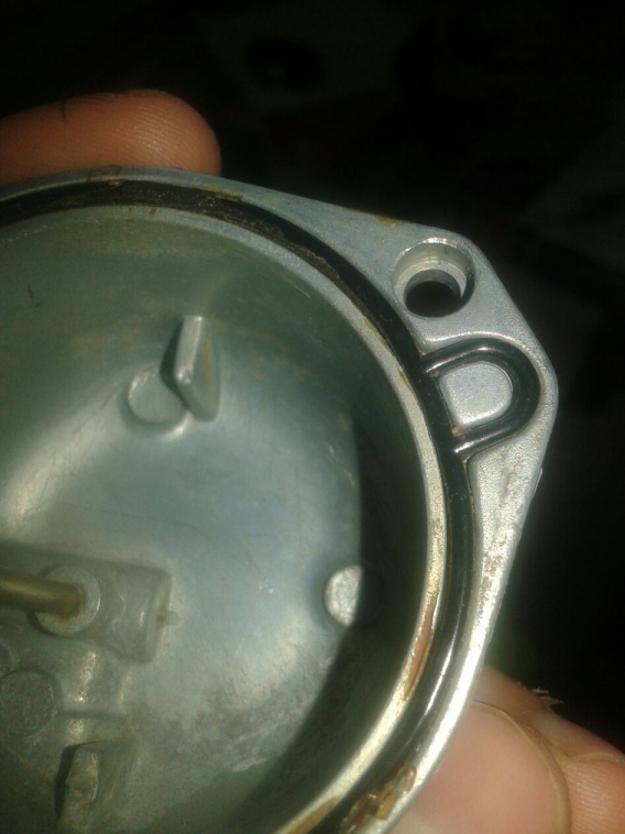

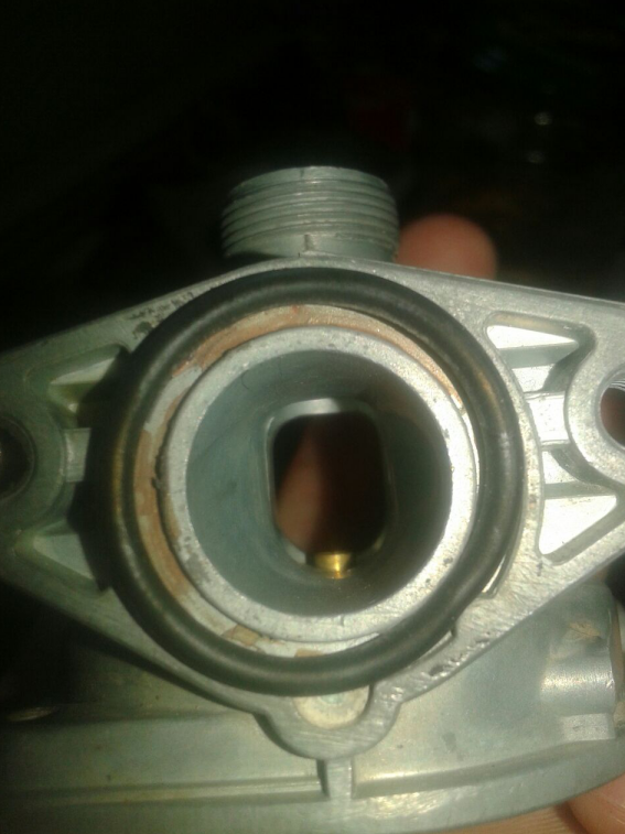

Pahiten nokkiinsa otti imukaulan ja kaasuttimen tiiviste. Kuvassa ei näy sitä, että tiivisteessä on pientä rakoilua havaittavissa. Tämä tietysti on fiksattavissa maitopurkkitiivisteellä.
Tämän lisäksi kaasuttimen tyhjennysruuvin tiiviste sai oman osansa
Kohokammion tiiviste vaan pullistui kevyesti.

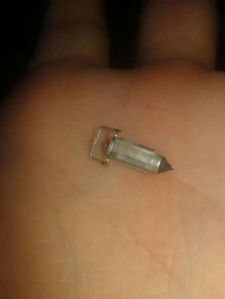

Neulaventtiili näyttäisi olevan ihan kunnossa... Se on hyvä asia, kun ei näitä varmaankaan "etanolin kestävinä" myytäisikään. (Y) Tietysti sen verran pieni osa, ei vauroita oikein välttämättä näkisikään
En tiedä oliko nuo valkoiset "hapettumat(?)" tuossa vai tuliko etanolin seurauksena.

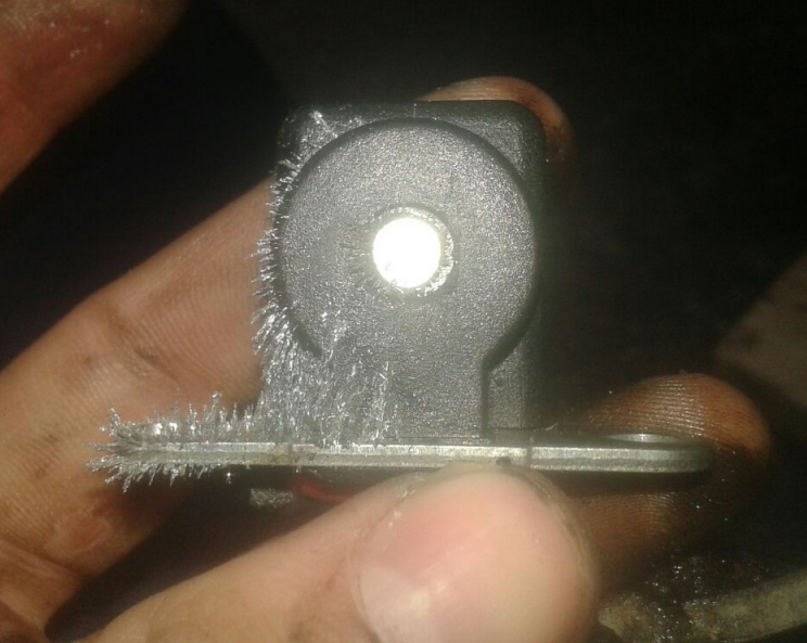

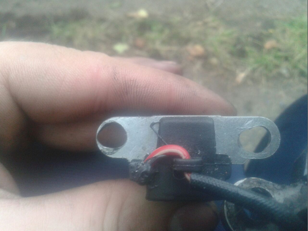

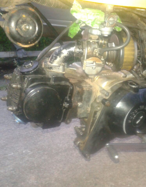

Kaveri osti projektimankin, jossa ei ostotilanteessa ollut kipinää. Otettiin omasta mankista kone pois ja iskimme hänen koneensa paikalleen todetaksemme onko vika hänen koneessaan (staattorissa) vai muussa sähköjärjestelmässä. No ei lähtenyt minunkaan mankissa kiinniollessaan ja aika varma olen että liitännät oli oikein, joten syytimme sitten staattoria. Kiinnostaako jos päivittelen tämän mankin edistymistä tässä topicissa (jos se edistyy :D )?
No tarvitsin mankin sitten ajoon takaisin niin laitoin "virikannen" samalla kiinni. Muutoksina siis avarretut ja silotellut kanavat, laskettu 0,1-0,2mm, sekä säädettävä nokkaratas. Säätövaraa oli suunnilleen puoli piikkiä äärilaidasta äärilaitaan eli kokonaisuudessaan jonkun n.6 astetta. En katsonut mihin asentoon laitoin sen niputtaessa, mutta kun iskin tulille niin äänet muuuttuivat jotenkin hienompaan suuntaan. En tiedä johtuko puristuksien pienestä kohoamisesta vai nokan ajoituksesta. Tuntui, että alakierroksilla jaksaa ehkä paremmin, mutta huiput jäivät 55km/h pintaan 14-35 väleillä.
Avasin sitten ja näytti tältä
Kuva eli nokka oli vähän ennakossa vakioon verraten. Laitoin sen sitten toiseen ääripäähän, koska myöhästämisellähän pitäisi tulla vähän lisää tehoa huippukiekoille. No lussultahan se edelleen tuntui ja huiput jossain päälle 60km/h. Kumma että ei tullut tästä kannesta tehohyötyjä. Varmaan pitää nokka laittaa ostoslistalle. Tai josko koulussa pääsisi hitsaamaan vähän.
Kansi kävi kyllä aika kuumana verrattuna siihen, mitä muistin että se kävisi. Ihan vaan 2-3km ajoa ja ihan kuuma on kansi. Ja sitten kuvaa miltä näyttää
Kuva Aika kauhealtahan tuo kone näyttää, mutta ei se ulkonäkö vaan se tekniikka. Ja muovipussipatentti on estämässä sadeveden ja kuran tekemästä tuttavuutta kaasuvaijerin kanssa, ettei kaasu hirtä ja hyvin toimii (Y)

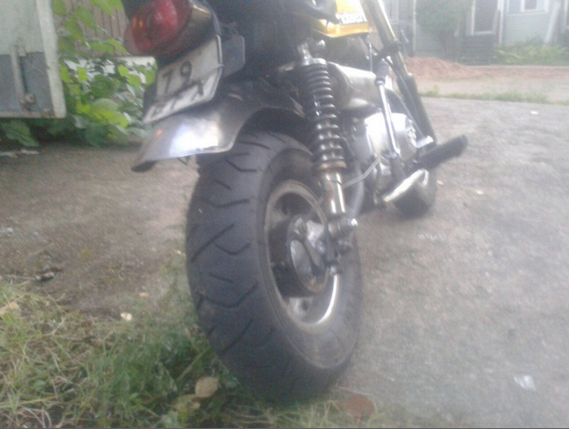

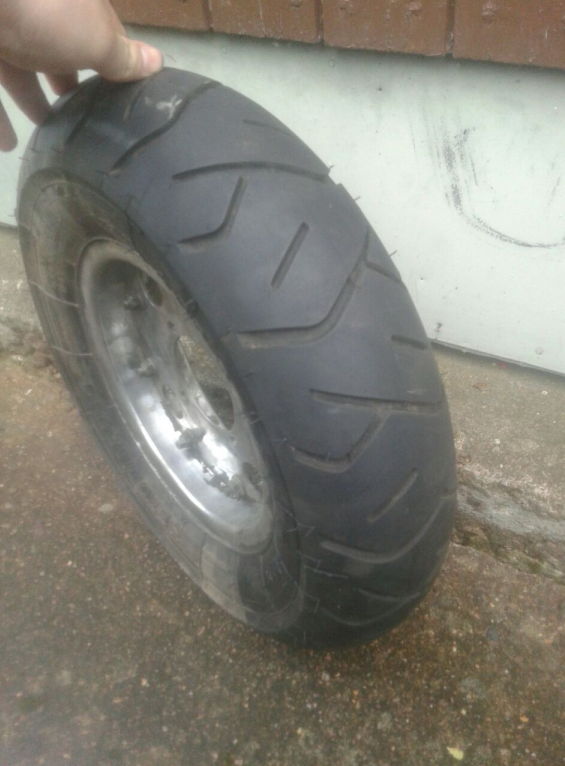

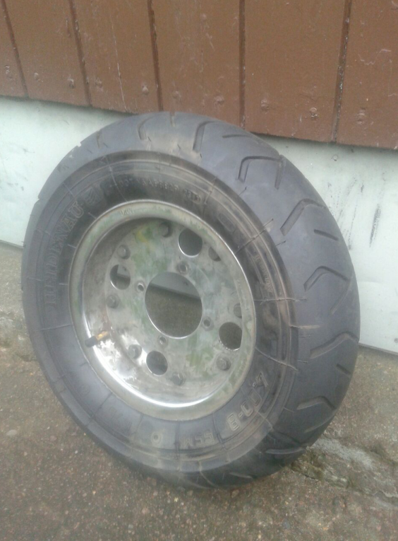

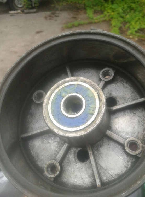

Tuossa kumi puhkesi aika nopeasti viime päivityksen jälkeen ja manki meni talliin vähäksi aikaa kun oli vaan helpompaa ajella ympäriinsä solikalla. Kumma että kulutukseksi sain päälle 4L/100km... :think: ja siis ajo aivan normaalia ajoa.
Kaksi viikkoa kestin tuolla lussulla sotalaivalla ajoa ja oli pakko saada manki takaisin ajoon. Vetäsin takarenkaan irti ja keskiö kouluun laakereiden irroitusta varten. Noin kolmisen tuntia hakkasin sitä väliputkea irroittaakseni vastakkaisen laakerin ja sitten päätin että jossei apinanraivolla niin josko prässillä... Oli muuten kyllä aivan helvetin tiukka laakerisovite. 100mm ja 50mm pultit yhteen hitsattuna ja niiden kautta voima laakeriin ja tuli palasina ulos. Sen jälkeen tuli väliputkikin pois niin sai isompaa pulttia sisään niin toinen laakeri tulikin ulos aivan nätisti kun sai jaettua voiman koko laakerin alalle.

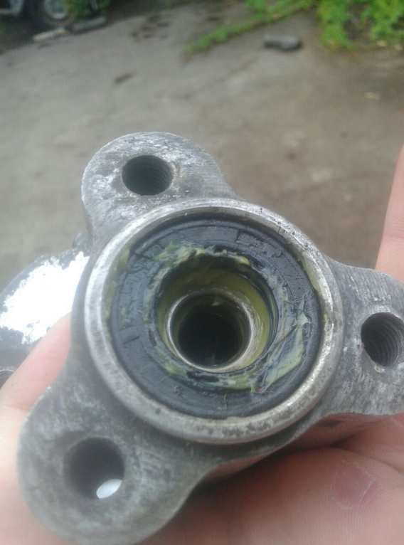

Olin luullut, että takakeskiöön menisi 2x 6201 laakereita, mutta jarrurummun puolella olikin 6301 laakeri.
Takakumi pois, uusi sisäkumi sisään, uudehko 4.00 heidenautti kiinni. Vähän jännitti tuleeko tilojen kanssa ongelmia, kun profiili kumminkin sen puoli tuumaa korkeampi, mutta ei sitten tullut. Takakumin ja takahaarukan välipuolan väliinkin jäi ruhtinaalliset 5-8mm :mrgreen:
Mikähän on vallitseva mielipide noista 4.00" nauteista?
Tuo nautti on sen verran suurempi kolmepuokkiin verrattunna, että kokonaisvälitys nousi sen verran että olisi ollut sama laittaa kaksi piikkiä suurempi eturatas. Yhdistettynä 14-35 väleihin on välit aivan törkeän pitkät. Kolmosella pääsee 65km/h kun uskaltaa kierrättää, nelosella tippuu vauhti sinne 60km/h. Hyvänä päivänä voipi päässä nelosella melkein 70km/h. Koulumatkallakaan ei oikeestaan ehdi neloselle edes vaihtaa :lol: Kanttaamisesta tuli epävakaata, mutta nyt jo olen siihen tottunut. Nostelusta tuli myös helpompaa, mutta vähän hakee suuntaa keula pystyssä.

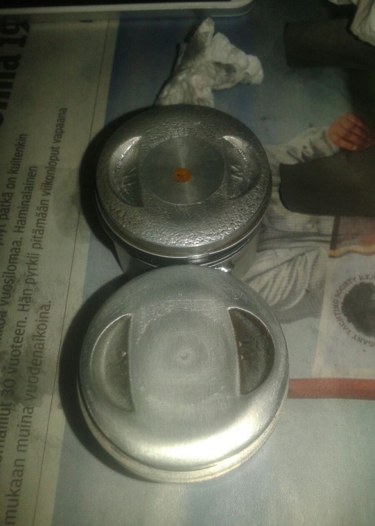

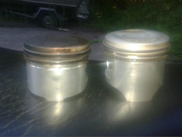

Kävin kaverilla solikan johdosta, kun hänellä oli jotain pientä jäänyt nurkkiin lojumaan ja autoikä lähestymässä vääjäämättä. Mukaan tarttui peili sekä pytty ja mäntä 39mm. Sitä mäntää katselin ja huomasin, että kovin tutun näköinen... meinisikö mankiin? :think: Kuvassa vasemmalla antaumuksella hinkattu mäntä ja vasemmalla solikan mäntä.
Männänhelma on selvästi pienempi. Meinaakohan, että olisi kevyempi vai että materiaali olisi vain sijoitettu muualle... :think: jos ensimmäinen vaihtoehto on vastaus niin tunnetustihan kevyemmistä osista tulee kisaisempi kone. Männänhelman lyhyys tosin meinaa huonompaa jäähdytystä, mutta sen voi korvata öljylauharilla. Ainiin, öljyn olomuoto ei muutu missään vaiheessa, joten pysytäämpä sitten vaan jäähdyttimessä eikä kajota lauhduttimiin :mrgreen:
Männässä on pienehkö kupu, joka olisi tietysti hyväksi puristuksille. Epäilen että tällä olisi pahemmin merkitystä isovenaisella kannella kun palotila muutenkin sen verran massiivinen, mutta pikkuvenaisella pienellä palotilalla pienehkölläkin kuvulla voi olla suht suuri vaikutus. Reunat tässä männässä ovat vähän matalammalla, mikä meinaisi sitä että jos normimännän laittaisi ja tiivisteitä rupeisi ohuentamaan tai oikeastaan laittamaan ohuempia tiivisteitä, lopulta mäntä osuisi kannen paljealueeseen. Tällä männällä kun reunat ovat matalemmalla, saisi vieläkin ohuemmat tiivisteet ennen mäntä-kansi-kohtaamista. Ainakin teoriassa... Pakko tuota on ainakin koittaa ensi kerralla kun moottoria käyttää auki.

kabaNOSsi kirjoitti: Mikähän on vallitseva mielipide noista 4.00" nauteista?
Aika naurettava :lol: Mut seuraillaan 50cc viritystä (Y)

Löydetiin kipinä kaverin mankiin ja tätä nykyä ajelee jo sillä liikenteessä. Eipä tuossa mennytkään kuin vähän päälle kuukausi ostohetkestä. Loppujen lopuksi viaksi diagnosoitiin CDI:n latauskäämi sekä CDI. Hänellä olisi haussa sopivan kokoinen kaasutin 72cc:lle ja isovenakannelle. Tällä hetkellä deni 17.11 ja teki kyllä tuskaa omalla mankilla mennä ohi, mutta huipuissa menin kolmosvaihteella munakyyryssä. Nelosella hyytyikin siinä vaiheessa. Mutta lussuhan tuo tuolla kaasarilla on jos kumminkin menin ohi viiskybällä :twisted:
Oli kaverin mankista mennyt vasemman takaiskarin ylemmästä kiinnityksestä kierteet ja oli sen jälkeen vedetty uudet jotka myös olivat menneet. No mehän kiireissämme iskimme mankin nippuun ja patentoimme sen laittamalla mutterin paikalleen ja aivan tarpeettoman paljon normaaliin tilanteeseen verrattuna kierrelukitetta. Eli käytännössä korvasimme kierteet kierrelukitteella. Sitten vielä nippuside mutterin jälkeen vähän hidastamaan iskarin ulostulemista (jos tulee). Sähkötkin hän patentoi tyylillä "liittimet kiinni, nippareilla nipuksi, muovipussin sisään ja törkeästi sähköteippiä"
Lisäilin vähän perusennakkoa viilaamalla pickup-anturin kiinnitysreikiä. Ei tulosta persdynossa, vaikka laskinkin, että vakio 20 asteen ennakosta tuli n. 23-25 astetta. Ja siis enempää ei enää saanut kun jäi toiselle puolelle materiaalivahvuutta kokonaiset 0,13mm :mrgreen:
Ja vähän taidetta. Tässä täytyy tietää magnetismi :wink:
Kokeilin miten nokkarattaan ajoitus vaikuttaa moottorin käytökseen ja laitoin kiinni modifioimattoman nokkarattaan. Vakioasennossa huiput päälle 70km/h munakyyryssä, tosin ei tuntunut olevan kaikkea paukkua kuin vähän myöhästettynä. Piikin liian aikaisessa huiput 50km/h kolmosella, nelosella ei toivoakaan, tehot pois pahasti. Piikin myöhäisemmässä huiput n.60km/h alaväännöt kadoksissa. Näistä päättelin, että optimaalisin olisi vakion ja jonkin verran myöhästetyn väliltä.

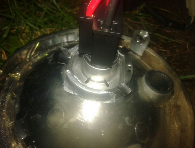

Myöskin modasin h4 50/55W -polttimon ja h4-kannan mankiin. Yllätyin todella paljon polttimoa asennellessa. H4-polttimo meni suoraan valokupuun aivan kuin valokupu olisi mitoitettu tätä toimenpidettä varten. Vähän vain jesaria niin pysyy paikallaan. (Y) Napsin aiemman kannan johdot pois ja kolvasin H4-kannan kiinni. Mahdollisesti saattoi kylläkin mennä väärinpäin pitkät ja lyhyet... :oops:
En kyllä oikeen eroa huomannut vakiovaloon, kun kotia samana iltana ajoin, mutta kyllä muuten näki kun kouvolasta 21 aikoihin porotin kotiin päin. Ja Kouvolan käynnistä puheenollen ajoinpa sitten yksin sinne, kun satoi niin maan perkeleesti, että kaikki kaverit luovuttivat, kun ovat sokerista tehtyjä ja viimeinen potentiaalinen ajoseurakin luovutti kun oma monkeynsa ei sitten kestänytkään sadetta. Kulutukseksi sain 2,5L/100km ja matkaa tuli 149km sinä päivänä. Kaikki palikat kestivät ja ei ruvennut rötäämään ollenkaan, kun oli niin hyvin paketoidut liittimet. 8)
Olen tullut siihen tulokseen, että ei tässä muu auta kuin virinokkaa ruveta etsiskelemään. Eli jos jollain olisi myydä virinokkaa, isommalla nostolla kuin 5,5mm ja 32/35mm laakereilla, niin tarjota saa. Myöskin 19mm jinke olisi kiinnostuksen kohteena, jos samasta osoitteesta on saatavilla.
Viimeksi muokannut kabaNOSsi, 19.09.2015 02:56. Yhteensä muokattu 1 kertaa.

Olin tuosta aiemmasta ajoituksen säätelystä jättänyt laiskuuttani modaamattoman nokkarattaan koneen sisään. No nyt kun oli irti modattu niin porasinpa reikiin vielä lisää säätövaraa. Tietysti nokka-akselia myöhemmälle. Iskin kiinni ja ero modaamattomaan aika huikea. Olisiko kokonaismuutos jonkun 5-7 astetta myöhemmälle (täysin mutulla)?
No kyllähän se kulki kun lähti koittelemaan. 70km/h pääsin sigmaan kolmosella ja kone kyllä kuulosti huutavan aivan törkeitä kierroksia. Nelosella jatkoi samaa vauhtia, muttei kiihtynyt. Tosin sigman kalibrointiluku saattaa olla jo vanhentunut kun kesän alussa sen kalibroin ja kumminkin useamman tuhatta ajettu sen jälkeen.
En ole tarkistanut tuon 4" kumin ympärysmittaa, joten käytän sen teoreettista ympärysmittaa laskuissa. Jos oletetaan sen olevan sama todellisuudessa (kuluneisuuden takia todnäk pienempi), huusi tuo kone vauhdissa 68km/h 11000rpm :mrgreen:
Ja lähdin kaverin 72cc:tä vastaan, jossa tällä kertaa "19" jinke, niin ensin hän vei, kun itseltä päätti loppua bensa päätankilta ja sen jälkeen minä veinkin jo (C)
