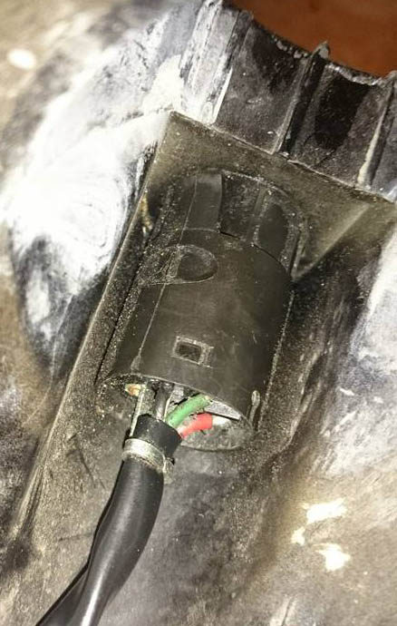

Olenko sokea vai eikö tossa kuvassa ole niitä ''klipsuja''Tomppa99 kirjoitti:Sielläon semmoset klipsut mikkä pitää sitä. Painat niitä ja nykäset pois. Se on aika konstikas, mutta kyllä se siitä lähtee.
