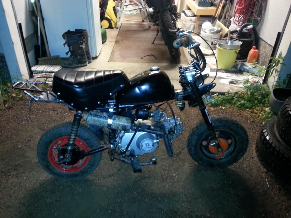

Jeppisjepulis. Tälläinen manki tuli siis hommailtua levykeulan sekä etuvalon johdosta. Loppu mankista ei varmuutta mitä sille tulee tapahtumaan, todennäköisesti laitan ja myyn eteenpäin.
Kuvia:
Ei paljoa osilla ajettukkaan.
Hyi helvetti mitä kuvanlaatua, isot pahoittelut.(Puhelimella otettu)
Eli todellisuudessa mitä nyt on tapahtunut on se että keulan pumput ja takakeskiön olen tuosta mustaksi maalannut ja laitan ne Hondaan. Huomenna tai ylihuomenna kasauspuuhia varmaankin.
Kommenttia saa antaa jos siltä tuntuu.

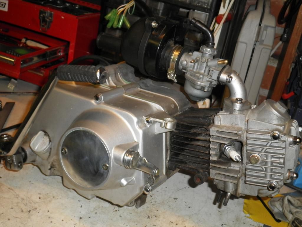

Hondan sain tosiaan tänään kasaan ja kuntoon, mutta vielä tarvisi kaasari säätää kunnolla.
Joku minua viisaampi haluaa varmasti kertoa että kai kansipahvin voi tehdä tiiviste massasta?
(Siitä punaisesta)
Mielipidettä, kiitos ?

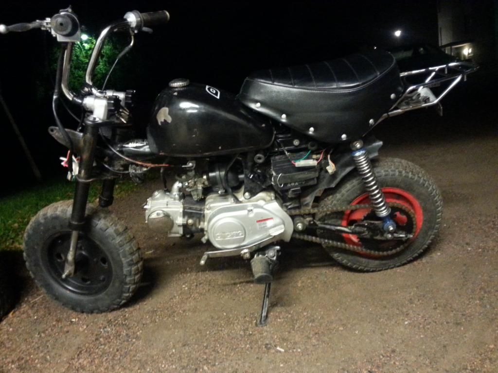

Ja sitten päästään jinkun pariin, joka ruoskistui aika huomattavasti viime kuvista.
Tuolle pitäisi jotakin tulevaisuutta keksiä. (Uutta maalia yms..) Ideoitahan voi toki aivan vapaasti ehdotella!

Öh, ei?J3B3 kirjoitti:Joku minua viisaampi haluaa varmasti kertoa että kai kansipahvin voi tehdä tiiviste massasta?(Siitä punaisesta)
Ei ne kansipahvit ihan huvikseen oo peltisiä eikä se liekkirengas niissä oo mitenkään varmuuden varalta.
Re: J3B3n Hondan kunnostusta 125cc
Jotkut tiivistemassat toimii kannentiiviteenä
. Itse testasin loctice merkistä tasotiivistystä, ja toimi muuten hyvin, mutta mäntä otti kannen palotilan reunaan kiinni.
No yllätyskö sinänsä?
Tiivistemassaa täytyis laittaa aivan tautisesti, että se olisi yhtä paksulti kuin se peltinen kansipahvi = ei ottaisi mäntä kiinni mihinkään. Ja tosiaan ei se ihan huvikseen ole pelkkää pahvitiivistettä kummempi.
Summasummarum, ole fiksu äläkä edes lähe sotkemaan sen massan kanssa.

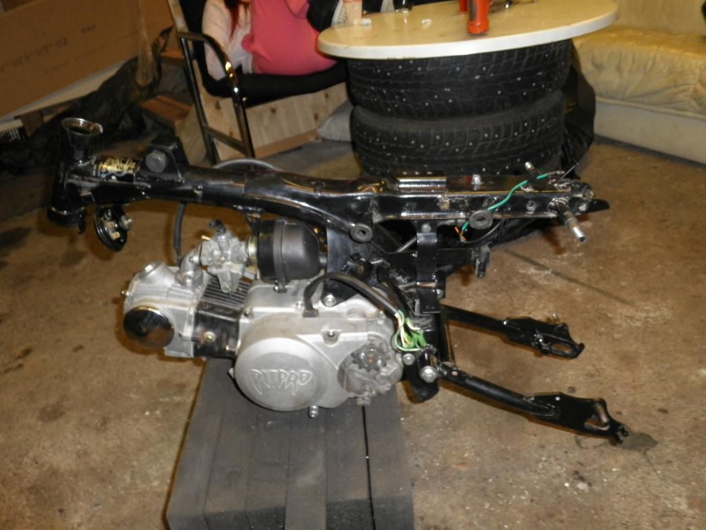

Kaikkee jännittävää tapahtunut ja nytten sain vasta päiviteltyä. Tässä siis kuvia noin viikon tapahtumisista:
To do list:
-Tankki & sivukoppa valkoisella. ()
-Vanteitten levitys taakse 5" ja eteen 4" sekä niitten maalaus vihreällä. ()
-Keskiöt mustalla. ()
-Jalkatappien modaus jalkatappirunkoon. ()
-Levykeula tai vakiokeula (kumpi?). ()
-Etu- ja takavalo. ()
-Heidenaut. (x)
Nuo nyt ainakin. Etuvaloja saa ehdotella. Sellaisia halpoja mitä saa ebay,dx yms niitä pyöreitä pieniä. Tosiaan listasta selviää värimaailmakin ja ei hätää vanteet ei tule mastonin vihreällä vaan neon tai jollain muulla kivalla vihreällä.

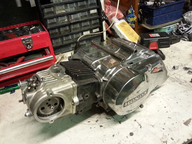

Moottorin tuleva look. Pitäisiko maalata kytkinkopasta tuo läpyskä kuumakesto mustalla ja samoin öljykorkki ?

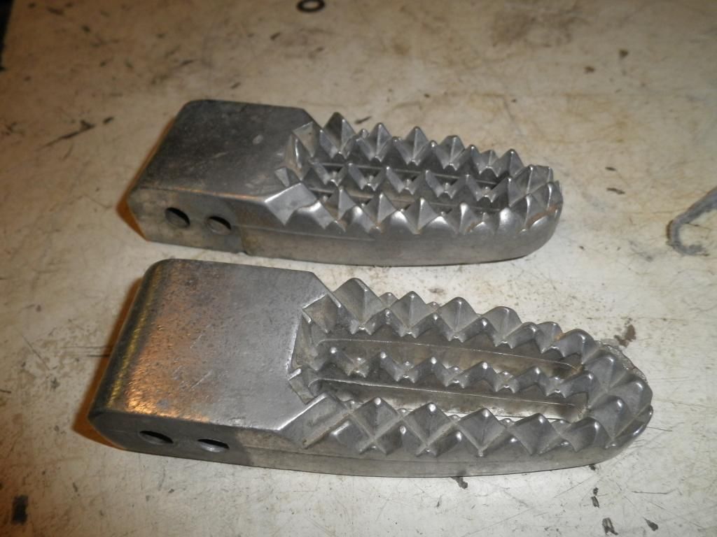

Tulevat jalkatapit.

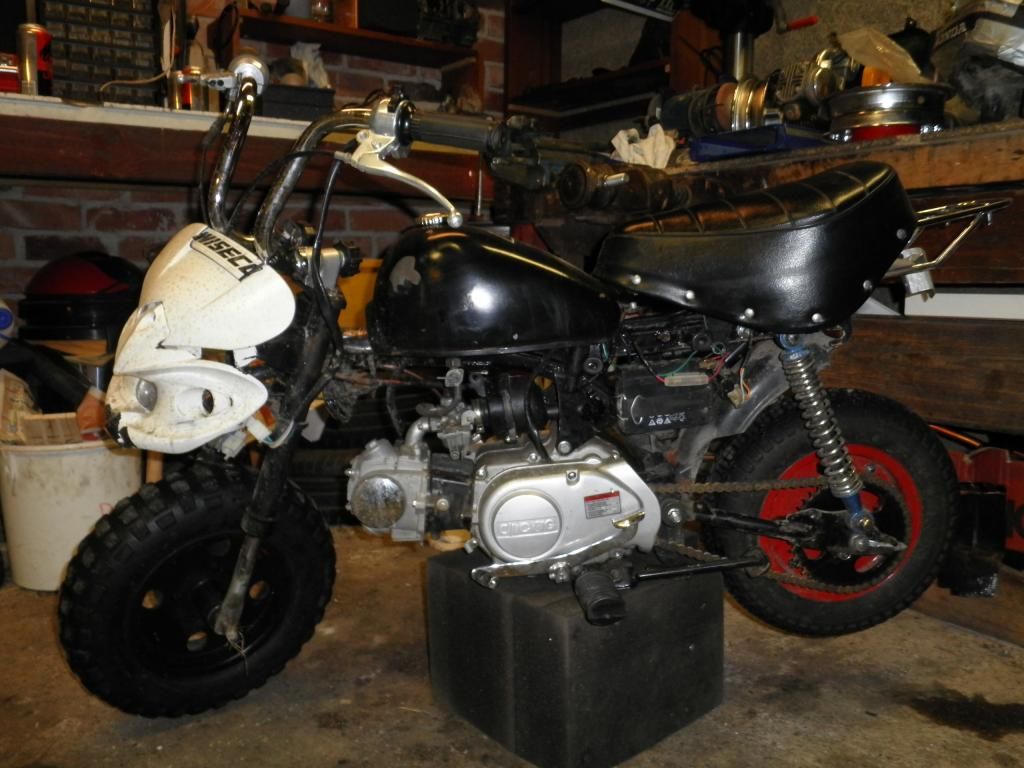

Morjesta pitkästä aikaa kaikille.
Vähän on päivittely täältä jäänyt, kun ei ole vain yksinkertaisesti kerennyt millään.
Aloitetaan nyt vaikka jinkku nro.1

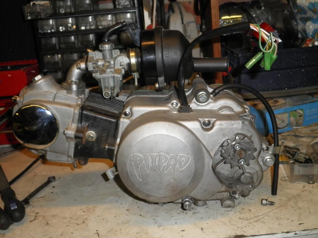

Tekniikaksi piti tulla se 50cc jinkun oma kone, mutta se tuli vaihdettua pois kun tuli niin hyvä tarjous vastaan. Eli nyt siis tekniikkana toimii 110cc samurain kone kera 20mm soikea K&F.
Koneen kanssa oli vähän ropleemaa, kun ekan kerran läjäsin sen niin lähti ekasta käyntiin ja kävi hienosti, mutta vaihteet eivät toimineet. Noh koko kone auki ja sain vaihteet kuntoon, mutta ei käynnistynyt niin mitenkään enään ja iski vaan ihan järkyttävän takalyönnin. Sitten kokeilin toista jinkun konetta (seuraavan projektin) ja sekin toimi helvetin huonosti. Joten laitoin 110cc koneen takas kiinni ja laitoin vielä yhden lisämaadoituspiuhan ja kone hörähti ekasta käyntiin. Oli vissiinkin maadoitus vika, muuta vikaa en keksi.
Tankin, sivukopan ja keskiöt myös maalasin tokannin mattavalkoisella ja käytin ensimmäistä kertaa ikänä pohjamaalia, joka oli myös saman valmistajan. Ja oli myös viimeinen kerta kun käytän, koska ensimmäistä kertaa maalipinta keitti ihan kunnolla joka paikasta, vaikka maalaustila ja olosuhteet täysin vastaavat kuin edellisissä maalauksissa. Mutta kasassa on ja toimii hyvin, lukuun ottamatta 3vaihdetta joka ei toimi ollenkaan.
Ettei höpttelyksi mene niin tässä muutama räpsäisy.

Iltaa.
Päivittelyä taas tännekkin vaikkei mitään suurta olekkaan. Jinkkuun vaihdoin nappulakumit kun ei noilla heiskoilla hyvin tuolla pääse ja hondan um tanko sekä lokaria ja etuvaloa taivutin alaspäin. Takalaakeripesäkin oli väljistynyt niin tein vain tollasen pikapatentin, joka taisi pettää jo.
Tein myös virtalukolle väliaikaisen pidikkeen, ettei tarvitse nippareitten varassa olla.
Ajattelin että hondassa pitää olla hondan kone, joten jätän tuon YCFfän pois ja kasaan hondan lohkoille 110cc koneen kera 4valve kansi. Alaketa tulee kiillotetuksi, pytty mustalla ja kansi on uusi joten se jääköön sellaisesi.
Lohkot avartelin jo, mutta mäntä ja pinnapultit ainakin pitäisi hommata vielä jostakin.(Saa kaupata!)
Tässä nyt koneestakin muutama kuvanen.
Tuon verran joutui avartamaan.
Kommenttia kehiin vaan!
Mistä meinaat 4v kannen hommata?
-Let the good times roll-
Hyvältä näyttää ja plussaa moottorista
Paljonko avarsit Hondan lohkoja?

Re: J3B3 Honda rebuild ja jinkut
Morjesta taas.
Hondan moottoria viety taas hitusen eteenpäin ja muutenkin koko höskää. Takahaarukkaa metsästin jonkun aikaa, muttei löytynyt hyvää joten päädyin siihen että muokkaan samuraista palkkihaarukan tähän rahaa säästäen.
Takahaarukkaa kun mallailin tänään niin huomasin että se on noin sentin (1cm) liian kaponen molemmilta puolilta. Iskareille tarvii myös tehdä kiinnikkeet ja rälläköidä tuo monoiskarin paikka pois. saa sitä muutenkin hetken hioa ja kitata ennenkun kehtaa maalata ja kiinni laittaa.
Tässä muutama ylesis räpsäsy kun vähä kattelin ja suunnittelin. Huomenissa tulee uusipäivitys, jossa sitten enemmän tuosta takahaarukasta ja siitä kuvia.
Tässä myös tuo 4v kansi josta ZJ90 kyselit. Kyseessä on siis polinin kansi. Ongelmaksi tuli se kun tuossa ei ole venttiilien, nokkarattaan eikä öljykanavan suojia. Tuolla polinin sivuillahan ne ovat, mutta en tiedä voiko niitä sieltä tilata. Onko joku joskus tilannut tuolta sivustolta mitään/jotakin?
Mitenkäs ootte noita hondan keuloja madallellut, kun itekkin pitäisi ? Ajattelin tuosta jinkku nro.2 joka poltettiin niin tehdä lowrider rotta-lookilla, kuten kride ehdotti ja idea iski suoraa sydämmeeni.
Siinä kun tankissa on toi maali palanut tollain aika siististi niin vetäsen lakan päälle ja se on hyvä, pikkupenkki tulee jos löytyy ja ajattelin että jos koulussa kerkeäisi niin levittäisi vakio takahaarukkaa kuten eräs muukin foorumin käyttäjä teki. Meinaten siis myös levipellejä. Tämän toteutus alkaa sitten kun honda on kunnossa ja kasassa. Tähän ajattelin tuota 125cc YCFfän konetta sijoittaa, kun jäi hondasta nyt ylimääräiseksi.
Kride97: Lohkoja avarsin sen parimillä, mitä tuossa kuvassa nyt näkyy. Kannattaa hakea motonetistä kunnon teriä jos vain suorahioma koneen omistaa jos tuon meinaa tehdä. Kerran tein tokmannin niillä kiviterillä ja oli viimonen kerta. Aikaakin meni 2h vähemmän kun teki tuolla kunnon terällä.
Kommenttia, ideaa kaikkea kohtaa otetaan vastaan !

Ompa mielenkiintonen tuo kansi.
Mistä on sulle kulkeutunut?
Minkä kokoisilla venttiileillä?
