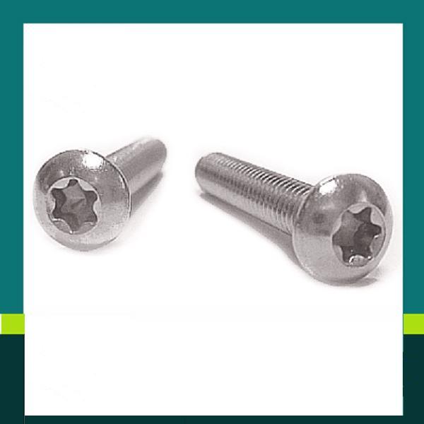

Ja yks jutu vielä jos haluutte auttaa. Millä **tulla mä saan skyteamin imukaulasta ne ruuvit/mutterit pois. Näyttäis olevan torx mallisia ja ovat kyllä niin piukasti kiinni....
Re: Pikkukysymykset
Lukkopihit on hyvät, tai sit lyöt niitä ruuveja ni se vähä notkistuu.

Ei auta ku lyöt vaa siihen sen torx kiinni vasaralla, nii se kierre antaa periksi vähä ja aukee helpommin. Melko reippasti saa huitoa siihen että heltyy.
