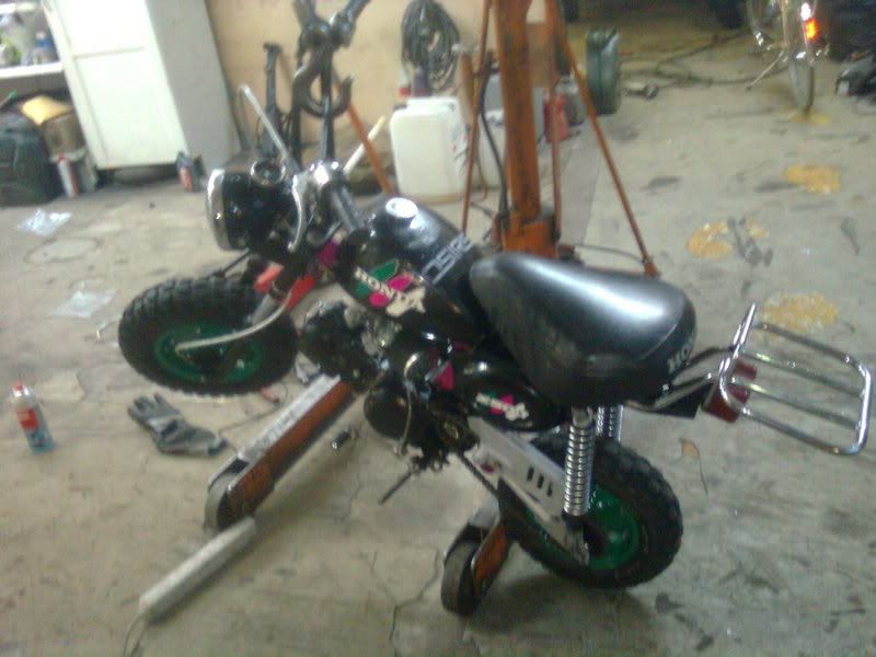

Mutta kasasin koneen loppuun ja pistin runkoon kiinni.
Sähköt kytkin ja kipinäkin löytyi, ei ollut onneksi impulssikäämi ottanut vauriota vaikka vauhtipyörä oli siihen kolahtanutkin kampiakselin katkettua.
Tämän jälkeen lisäsin koneeseen öljyt, avasin bensahanan, vedin ryypyn päälle ja JUMALAUTA TOISELLA POLKAISULLA KONE RÄJÄHTI KÄYMÄÄN
Koe ajolla kaikki pelasi kun kuin unelma, vaihteet menee nätisti päälle sekä kytkin toimii hienosti.
Voin sanoa että suu oli melko messingillä
Tosin 15/40 välitykset ovat vähän turhan tiheät välitykset tuolle 140cc koneelle
Seuraavaksi jatketaan puuhastelua pakoputken kanssa, meinaan pitää melkoista meteliä tuo pelkkä alkukäyrä

Re: Honda Monkey Z50J -95 50cc->140cc. Ajokunnossa !!

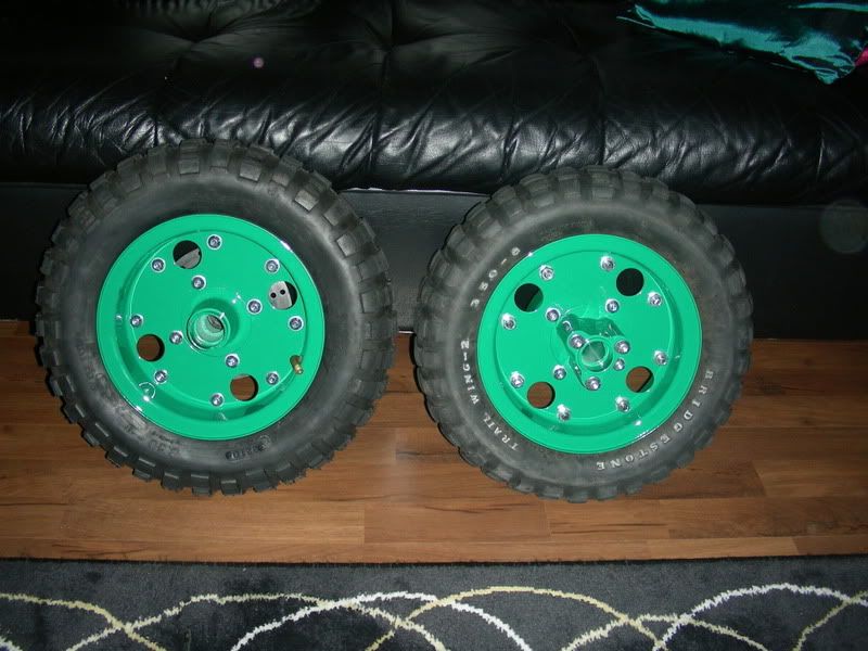

Mites eikös nuitten vanteitten pitäs olla vihreet, mutta oot maalannu ne punasella ?
Mut hyvä, että sait koneen käyntiin.
Sun pitää kyllä käyä tolla sit ajamassa vähä kajaanin kaupungissa kuhan saat valmiiks, vois poliisisetien ilmeet olla aika hyvät ku tollasella paahtas menemään.
Jonte, kuvan allahan lukee, että pohjamaalissa

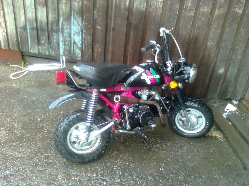

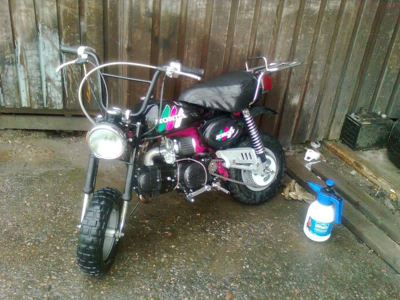

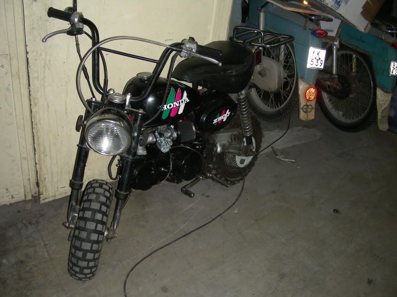

Pistetään nyt kuvat kuitenkin väliaikaisesta ajokunnosta vaikka hirveä se onkin.
Seuraavaksi ruveta värkkäilemään kasaan se skyteamin keula, paljonko etupumppuihin menee öljyä muuten ?
Ja 30mm koroituspalat pitäisi myös tehdä tuohon etupäähän.
Tuohon Molkt kaasuttimeen käy ilmeisesti Keihinin suuttimet, mistä niitä saa kätevimmin hommattua.
On ilmeisesti pikkaisen liian suuri suutin tuossa kaasuttimessa kun lämpimänä meinaa röpöttää vähän.

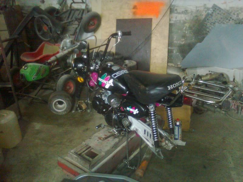

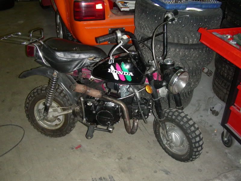

Alku illasta pistäydyin hallilla mutkan ja pesin liuotin pesu aineella mankin 3 kertaan niin johan rupesi rungon orkkisväri näkymään.
Pesun jälkeen purin renkaat irti moposta ja eroittelin vanteet renkaista.
Myös repaleen takalokasuojan irroitin ja viskasin roskiin.
Tänään myös maalasin työpaikalla vannelautaset valmiiksi ja asentelin renkaat ja keskiöt niihin tässä illan aikana, uusilla pulteilla ja muttereilla kasaan tottakai.
Laakareita en vielä asennellut kun pitää uudet hommata.

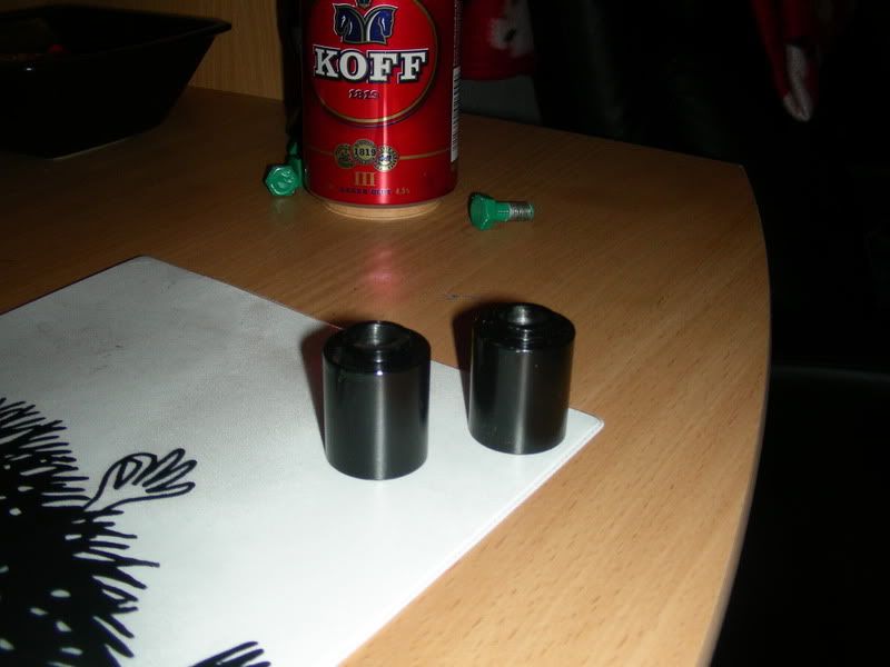

Kaveri teki tänään minulle etupäähän 30mm koroituspalat, nyt on kaikki osat sitten valmiina etupään niputusta varten
Pestynä.
Renkaat ja takalokari irroitettuna, tuohon sai jäädä odottamaan jatkoa.
Renkaat kasattuna.
30mm koroituspalat etupäähän.
Tästä jatketaan huomenna keulan kasaamisella.

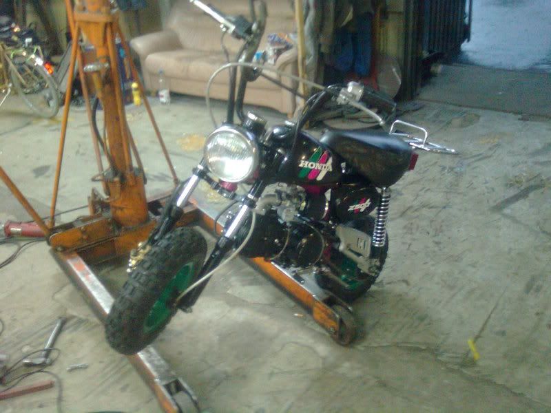

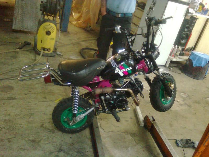

Tänään tuli kaverin kanssa vaihdettua sitten tuo levykeula mankiin kiinni.
Melkoista sovittelua oli, ei ollutkaan ihan niin bolt on kuin kuvittelin.
Noh tekemällä viisastuu, piti muun muassa lainata skyteamin kaasukahvan runko tuohon sekä porailla sarvien kiinnityspaloille uudet reijät.
Etupumput oli pakko laittaa väärin päin, sillä vaikka olikin ne 30mm koropalat niin moottori olisi ottanut kiinni eturenkaaseen, tästä pumppujen väärinpäin olemisesta johtuu nyt se että nopeusmittari ei toimi koska pyörittäjä on väärällä puollella
Kilometrit meinaan rupesi vähenemään mittarista kun ajoin pikkaisen lenkin
Pitänee Oorilta tilata nuo etupamput missä akselin kiinnitys on keskellä niin saa mittarin toimimaan kans.
Vakio haarukalla kun ei ollut ongelmia siinä että kone olisi ottanut renkaaseen kiinni, ja siinähän on akseli keskellä etupumppua
Etujarrukin saatiin ilmattua ja hyvin pelaa.

Noniin, sehän on jo ihan mankin näkönen kapine! Tehoakin varmaan löytyy.

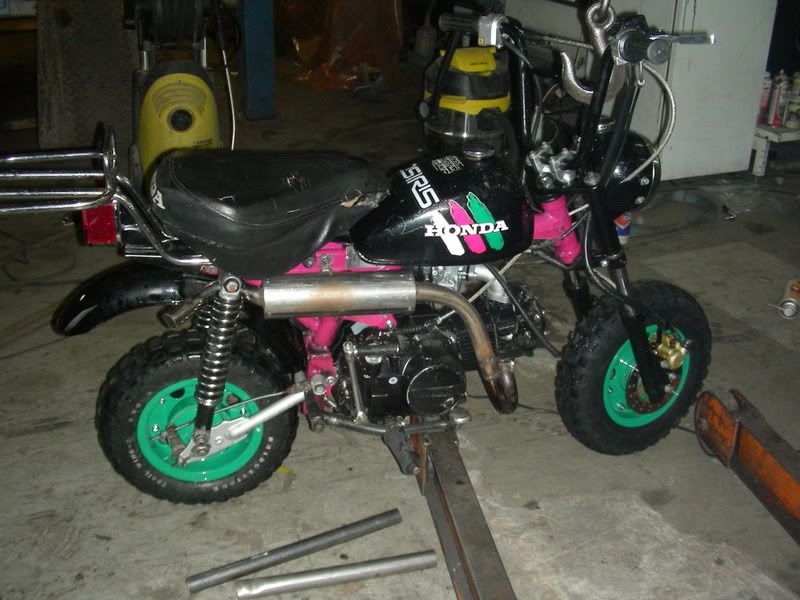

Putki viä vaihtoon, niinku aikasemminki kirjotit. Siistissä kunnossa ja tää värimallikin on kyllä nam. Koitappa sinne nyt sitä vakio mittarinpyörittäjää, voi vaikka toimiakki niinku pitäis

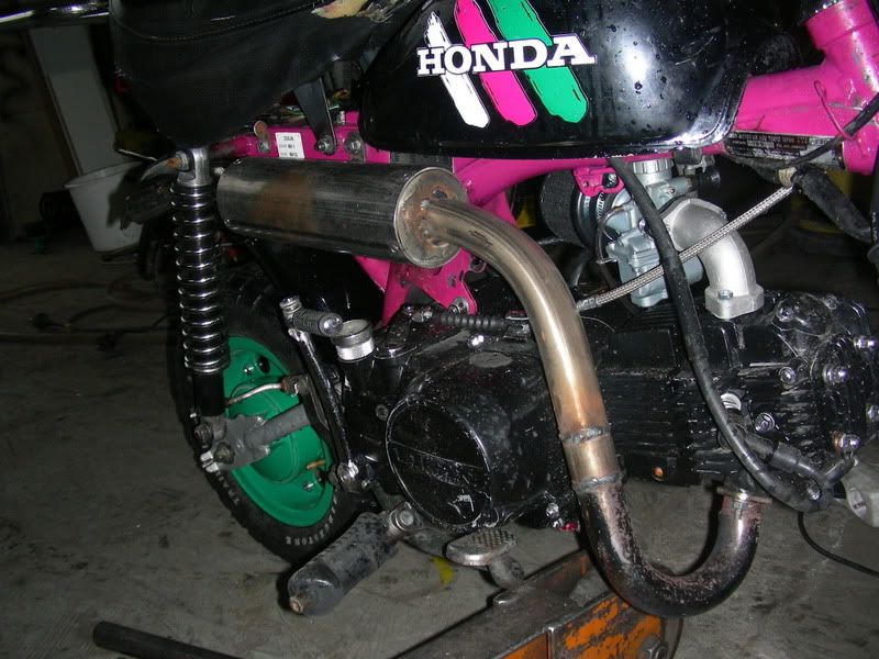

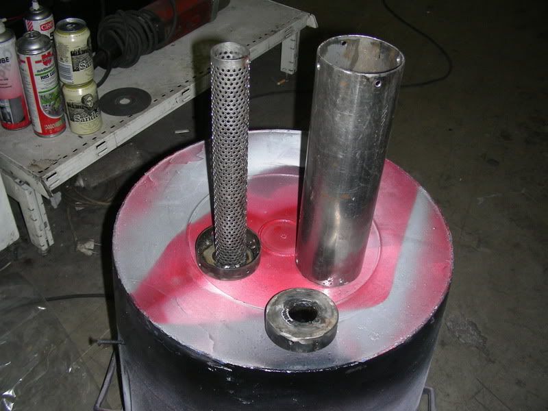

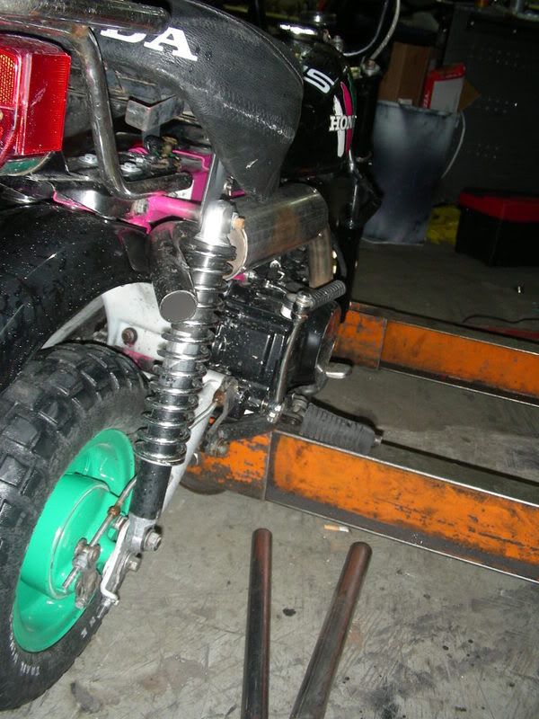

Tänään tuli sitten tehtyä valmiiksi tuo pakoputki, vaatii enää saumojen siistimisen ja hiekkapuhalluksen kautta maaliin.
Voisiko joku kajaanilaisista mankisteista lainata orkkis lämpösuojaa sen verta että saan hitsattua sille kiinnikkeet putkeen, ei viitsisi lähteä ajamaan 120km lenkkiä sen takia jotta saisi oman haettua
Takalokasuojan myös tuli ruuvailtua paikalleen jotta saatiin putki tehtyä siten ettei polta sitä.
Kuvia loppuun:
Äänenvaimennin villoitusta vailla.
Ja valmiina ja mopetissa kiinni.
Ja pannaan loppuun vielä huonolaatuinen video äänimaailmasta, vähän rikkaalla käy
Kuvia loppuun:

Hyin ainankin pärisee ja paukkuu! Moottorijarrulle kun heittäisi ajossa niin ai ai sitä pauketta (y)

Siistin putken oot väsänny!
Kannattaa kuitenkin välttää etujarrulla jarruttamista, sillä toi satula voi repeytyä irti pumpusta kun ei oo suunniteltu oleen noinpäin

Re: Honda Monkey Z50J -95 50cc->140cc. huippuja kokeiltu..
Tuossa yön tunteina tuli rassattua mankia vähäsen.
Etulokarin nappasin paikoilleen.
Kaasuvaijerin ja kaasukahvan rungon vaihdoin hondalaiseen josta rälläköin jarrukahvan paikan pois.
vaihdoin mittarinpyörittäjän myös hondalaiseen ja sain nyt siis mittarin toimimaan.
ja nyt kun kerta mittari toimi niin pitihän sitä käydä kokeilemassa paljonko kulkee
Tosin huippunopeus oli pettymys, vain 80km/h kulki mittarin mukaan
Välitykset on 16-30 ja jotenkin tuntuu ettei kone jaksa niillä kiertää edes loppuun, pitää kokeilla säätää tuota kaasaria vielä ja hommata se rajoittamaton cdi tuon mankin oma tilalle missä on ohitin välissä.
