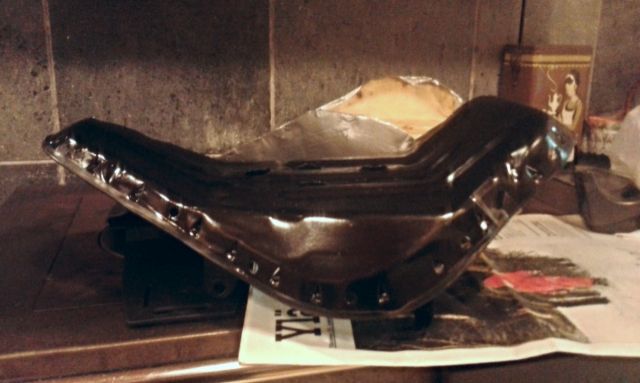

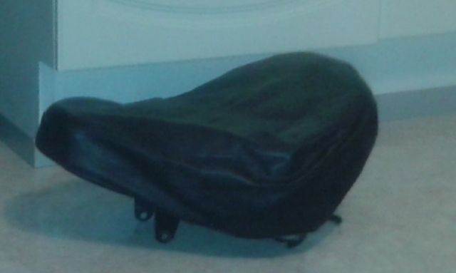

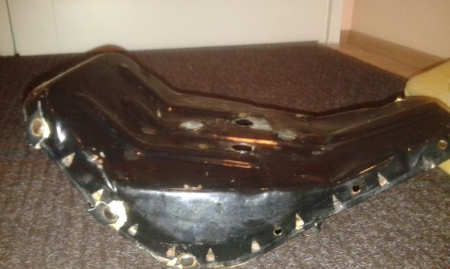

Mankiin suunnittelin sen kuppipenkin. Revin vanhan päällisen irti, ne saakelin nastat oli niin ruostuneet/kiinni etten niitä saanu kaikkia irti, pitää rälläkällä ottaa loput pois.
Ensin vähän hahmottelua ja tussittelua
Sitten mattopuukolla tavaraa poies. Ja teippiä päälle.
Ylimääränen penkinpäällinen oli kaapis, mutta se ei tietenkään siihen sovi, pitää viedä verhoiluttavaks kunhan saa ensin penkiraudan hiottua ja maalattua.

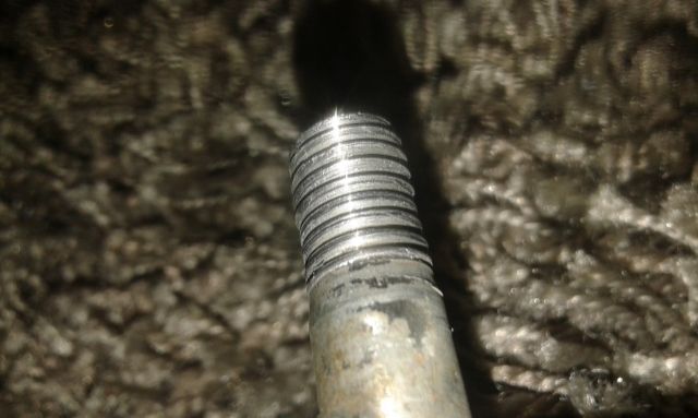

Takahaarukan iskarinkiinnikkeen kierteet oli vähän huonot niin kierrepakalla vedin niihin 1.5 nousulla kierteen ihan hyvä tuli.

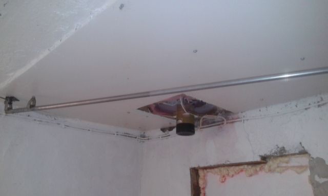

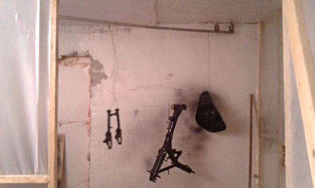

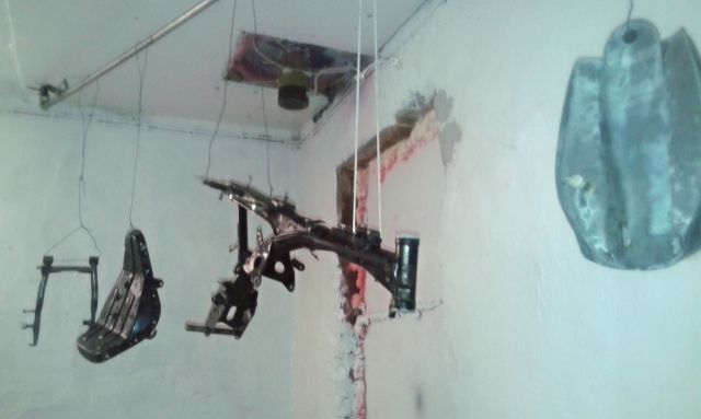

Maalaustelineen väsäsin maalauskoppiin kattoon. Ihan jees kun saa osia roikkumaan, tosin heiluu osat aikalailla kun maalaa.
Ei muutakun maalattavat osat roikkumaan.
Pohjamaaleissa olevia osia
Nämä osat pitäisi vielä hioa ja vetää pohjamaaleihin.

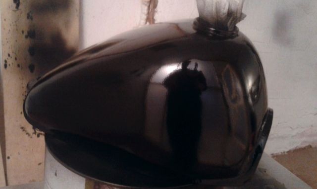

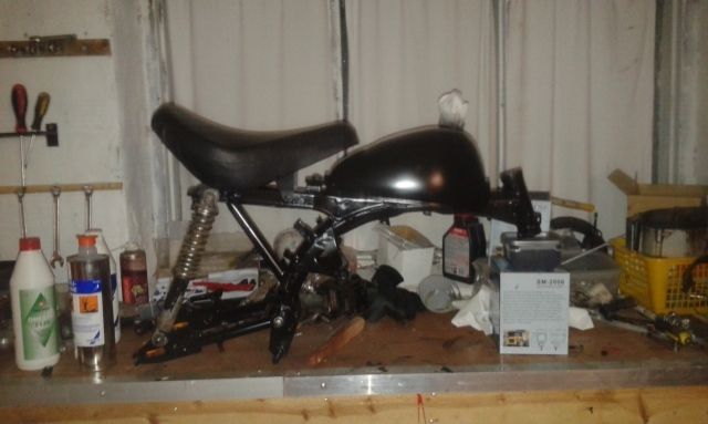

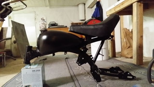

Osia mallailin ja katoin miltä näyttää, kaikki tulee siis kiiltävän mustalla vielä.
Loput osat pitäs edelleen vetää pohjamaaleihin, sit sais alkaa pintamaalia vetää.. Osia pitäs tilata, kaiken moisia kulutusosia. Mitä välejä suosittelesitte tähän 125cc lifaniin? jinkun vakioputki tulee ainakin aluks kaveriks ei tartte mitään huippuja kulkee.
Mitä mieltä ootte jotku tarrat tankkiin?

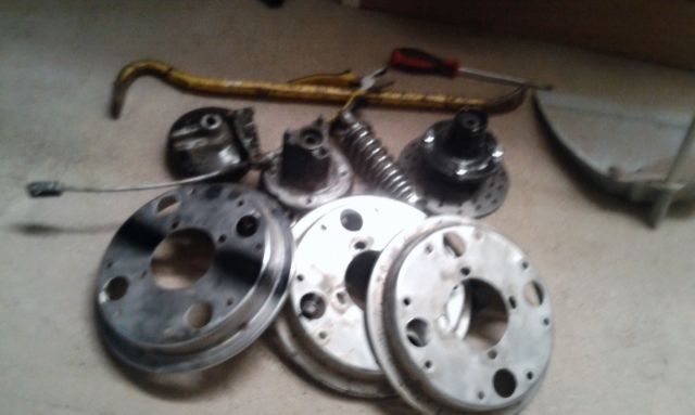

Keskiöt tos maalasin pohjamaaleihin. Takakeskiöön yhteen kohtaan meni pilalle varmaan jääny rasvaa alle.. Keskiöistä tulee siis oranssit
