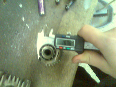

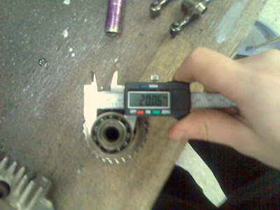

Kampiakseli oli lähes identtinen. Magneeton puolella kierre on ihan himpun verran pitempi mut sillä ei oo mitään merkitystä. Eikä myöskään sillä että alapään laakeri oli isompi. Kaikki muut mitat oli täysin identtiset millilleen digitaalimittarilla mitattuna. Myös iskun pituus. Tarvii se vielä tarkistaa ihan papereista. Jos joku tietää mikä on -90 mankin iskun pituus niin saa kertoo.
