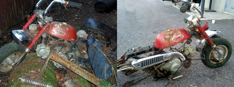

Honda Monkeyn vuosimalli hakusessa?
Penkin takaosassa kohokuvioin lukee Honda.
Bensatankista kun on maali hilseilyt pois niin alta näyttäisi pilkottavan keltaista,
olisiko se alkuperäinen väri..
Epäilys on 76-78.
Epäilys on 76-78.

Re: Honda Monkeyn vuosimalli hakusessa?
Täytyyhän tuo vielä pelastaa.
Reilu 20v taivasalla kesät/talvet ja jonkunverran osia oli purettu pois.
Kaikki vinkit, neuvot, missä ei kannata oikoa yms. on tervetulleita.

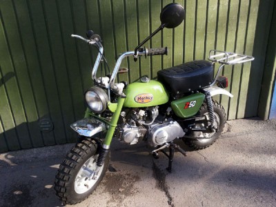

Moi,
Talven aikana olen pikku hiljaa kasaillut monkeyta ja hommaillut puuttuvia osia.
Pahoittelut siitä, että en ole päivitellyt projektia ja laittanut kuvia. Tosin kamerakin ollut harvemmin mukana.
Nyt alkaisi olemaan siinä vaiheessa, että pitäisi ottaa ensisavut pihalle.
Konsultaatio apua kaipaisin nyt johtosarjan kanssa.
Vanhat johdot on pätkitty ja liitelty uudelleen, enkä tiedä miten saada uudet.
Itse en niistä juuri ymmärrä, jos saisi kaavion/kuvat, niin voisi itsekkin yrittää kasata johtosarjaa.
Yv:nä tai sähköpostiin voi laitta, jos haluaa olla avuksi. m-arkku ät gmail piste com
Vielä on pientä hienosäätöä, mutta voiton puolella. Eiköhän kesäksi ole valmis.
Vuosimallikin selvisi talven aikana.
Vastaus Brandilta:
Hei!
Honda Monkeysi on vuosimallia 1976.
Alkuperinen väri on ollut vihreä ja alkuperäinen moottori numerolla 1113865.
Myyty 14.06.1976 R.rinne (rajamäki?)
Kiitos avusta PeteK2.
Tarakka näyttäis olevan mallia kiina... ja lokasuojat ei ole alkuperäiset(ei varmaan ole tarkoitus ollakkaan) ja lamppu ei kanskaan ole tästä mallista
Mutta on kyllä helevetin nätti manki
Ei pelkoa, ihan aito japanin apina. Täysi historia tiedossa.
Lokarit ei ole alkuperäiset.
Alkuperäiset kromiset on tallessa, parempia katsellaan myöhemmin, nämä välttävät toistaiseksi.
Etuvalo on -78 minitrialin, löytyy kuminen etulamppukin.
Tarakka on vaan rekvisiittaa.
Mutta apua kaipaisin miten voin testata kipinän tai voiko ollenkaan kun ei ole täydellistä johtosarjaa.
Ne johdot mitkä on tallessa, niitä on katkottu/pätkitty ja liitelty. Niet snaju.

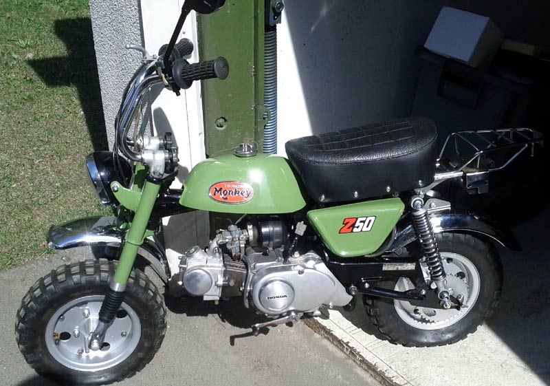

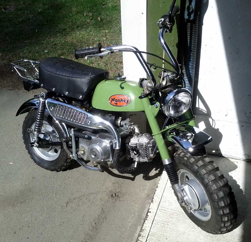

Melko valmista alkaa olla.
Seuraava vaihe on museorek.
Näyttää upealta!
Laita sitten tarinaa museokatsastuksesta, eli mihin kiinnitettiin huomiota ja pitikö jotain vielä korjata.
onkyllä todella hieno!
