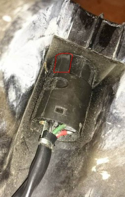

Newrider
Viestit: 71
Liittynyt: 01.06.2015 21:13
Re: Pikkukysymykset
Viesti Kirjoittaja Newrider »
Tomppa99 kirjoitti:Sielläon semmoset klipsut mikkä pitää sitä. Painat niitä ja nykäset pois. Se on aika konstikas, mutta kyllä se siitä lähtee.
Olenko sokea vai eikö tossa kuvassa ole niitä ''klipsuja'' :think: Ei millää lähe irti tuo, jollain vielä neuvoja?

kiipap
Viestit: 113
Liittynyt: 17.04.2014 15:22
Re: Pikkukysymykset
Viesti Kirjoittaja kiipap »
Jos näin oikein niin tossa on toisen puolen "klipsu" ja vastakkaisella puolella toinen, niitä kun painaa niin pitäs nousta pois.
