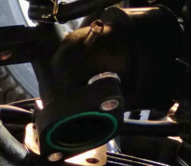

Miten tämän imukaulan saa irti tosta ecu efi viritelmästä
Liitteet
Kuinka lujaa tämä pitää repiä tästä
Pelperimatias
Viestit: 39
Liittynyt: 09.07.2018 21:21
Re: EFI- Skyteam Monkey
Viesti Kirjoittaja Pelperimatias »
Klemmari löysälle kumin ympäriltä niin pitäs lähteä helposti. Kannattaa ottaa myös suutin pois.

Joo sainkin sen irti ja laitoin jo takaisinkin mutta mites se on että eikös tuota saisi isommaksikin kun tuon 16mm ku siihenhän jää reunoja vielä vaikka kuinka? Entä se mitä myydään motorpowerilla niin onko siinä niitä reunoja ollenkaan voiko joku kellä semmoinen on kertoa

Onko se imukaula mitä saa motor powerilta siis tuohon punaiseen vai keltaiseen asti kiinnostaisi ihan tietää sillä jos se on keltaiseen se on isompi kuin mitä tuo vakio kuristamaton, jos joku jolla on tuo muistaisi niin haluaisin kuulla

Makkara Peruna kirjoitti:Onko se imukaula mitä saa motor powerilta siis tuohon punaiseen vai keltaiseen asti kiinnostaisi ihan tietää sillä jos se on keltaiseen se on isompi kuin mitä tuo vakio kuristamaton, jos joku jolla on tuo muistaisi niin haluaisin kuulla
keltaiseen asti

Viesti Kirjoittaja mopopoika555 »
poraat tuon koko höskän tuosta edestä pois. *aivan kaiken*

Viesti Kirjoittaja Makkara Peruna »
mopopoika555 kirjoitti:
mutta eikös siinä se joku liitos mihin letku menee niin sehän menee samalla se alku sieltä haitaako? ootko ite porannu sinne asti?
Yks Apina
Viestit: 10
Liittynyt: 11.05.2018 10:22
Viesti Kirjoittaja Yks Apina »
Tremelillä lähtee varo lämmittämästä sitä messinkiputkea muuten tippuu pois ja suuttimelle jätin yläreunaa mutta muotoilin senkin.
mopopoika555
Viestit: 88
Liittynyt: 24.09.2018 20:19
seuraavaksi sitten kantta avartaan.kannattaa tehdä samankokoiseksi kun imukaulakin! ja vääntöä tulee sen jälkeen ihan mukavasti.
