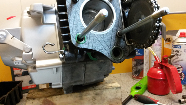

Jessepoika kirjoitti:Tulikos kannen ja pytyn väliin yksi o-rengas? Alko mietityttää :think:
Lohkojen ja sylinterin alle tulee yksi o-rengas, kanttireunainen malliltaan (öljyn paluukanavaan). Kannen ja sylinterin väliin tulee kaksi (tulo- ja paluukanavaan) normaalia o-rengasta, vihreän värisiä molemmat ainakin tarvike tiivistesarjoissa.

Jessepoika
Viestit: 369
Liittynyt: 12.12.2014 21:24
Re: Pikkukysymykset
Viesti Kirjoittaja Jessepoika »
Perhana , eli puuttuu iteltä se pienempi o-rengas :lol: Saiskohan sitä jostain erikseen ostettua vai joutuuko koko tiivistesarjan ostaa

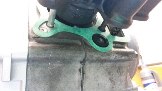

Jessepoika kirjoitti:Perhana , eli puuttuu iteltä se pienempi o-rengas :lol: Saiskohan sitä jostain erikseen ostettua vai joutuuko koko tiivistesarjan ostaa
Lohkon ja pytyn väli:
Pytyn ja kannen väli:
Onkohan noi vihreät jotain kuumuuden kestävää materiaalia? Luuliskai noita jostain saavan irtonaisenakin, vaikka eihän tommonen yläpään tiivistesarja maksa varmaan edes kymppiä.

Jessepoika
Viestit: 369
Re: Pikkukysymykset
Jep kiitos vms ! Pistin jo uuden setin tilaukseen , harmittaa vaan posteja maksella kun itse omasta pussista joutuu kustantamaan , mutta minkäs mahdat :smoke: sentään toimivana saan myytyä pois (Y)
Tossa ostin nuo uudet tiivisteet ja samalla uudet hattumutterit prikkoineeen , tuli yksi kupariprikka paketissa , niin onkos sillä väliä mihin sen tunkee? Itsellä ollut aina normiprikat niin onkos sillä jokin merkitys? :think: Jees kiitos onkimato !
Viimeksi muokannut Jessepoika, 25.02.2016 22:11. Yhteensä muokattu 1 kertaa.

Ellen ihan väärin muista niin kupariprikka kuuluu vasempaan alanurkkaan kun katsotaan kantta etupyörän suunnasta. Toimii kyllä ilmankin...

Ventti kirjoitti:Mitä sillä kupariprikalla on aikojen alussa haettu, lämmön pitäs levitä jotenkin tasasemmin, tms?
Se on tiiviste, muuten kusoo öljyä mutterin alta eli tuon pinnapultin reikä johon tuo kupariprikka tulee, on yhteydessä öljykanavaan.
Tuo kupariprikka tulee edestä katsottuna vasemmalle alas.
